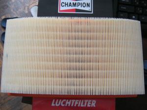

Champion U548, сделан прично, имеются неровности уплотнителя не критичные. В принципе тоже, что и Big Filter, но немного дешевле
Filtron AP176/4, с виду очень хорошо сделан, материал плотный, но не толстый, возможности сравнить с оригиналом нет, резинка промасленна.
