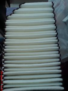

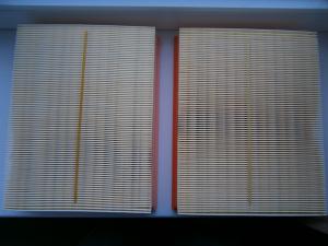

Кстати как пример приведу пару корейских фильтров. Это Onnuri GFAY-005 Parts mall PAD016
post-2177-0-04030400-1359136289_thumb.jpg post-2177-0-52311400-1359136317_thumb.jpg post-2177-0-86342000-1359136370_thumb.jpg post-2177-0-95054400-1359136660_thumb.jpg.
Вполне нормальные фильтры с неплохой бумагой и нормальной ценою. 183 руб первый и 204 руб второй.

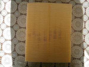

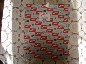

И еще чистокровный Китаец Patron PF4186. Мне он очень даже понравился. И бумага и качество и каркас и проклейка все на хорошем уровне.
post-2177-0-17719900-1359137115_thumb.jpg post-2177-0-59663200-1359137135_thumb.jpg post-2177-0-33026100-1359137167_thumb.jpg post-2177-0-69787500-1359137185_thumb.jpg
Правда цена чуть выше чем у предыдущих, но вполне адекват 264 р.
@Рокфор, заочно, мне Onnuri GFAY-005 больше импонирует.
Смотрю на 3 фото: качество-точность-технологичность заливки выше, чем на правом фильтре. А цена ниже.

Так и есть. У Parts mall PAD016 косячек явно просматривается. Но а по бумаги, они блезнецы-братья. Если кто не сможет найти Onnuri GFAY-005, то можно и Parts mall юзать, цена хоть и больше у него, но вполне адекватная. Кстати, эта цена из "Автодока", я там их брал.

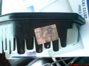

Фотки оригинала, вполне себе фильтр за 220руб. Приколола пластиковая "гребенка" под каждую гофру фильтрующей бумаги на обратной стороне фильтра )) первый раз такое вижу.
