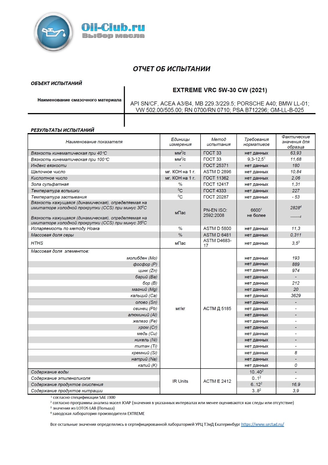

Популярное сообщение Bonker 2 355 Опубликовано: 2 июля 2021 Популярное сообщение Поделиться Опубликовано: 2 июля 2021 Extreme VRС 5W-30 СW NEW свежее 2021 Состав: VHVI 80% и ESTER 2 % Масло заявлено как: API SN/CF; ACEA A3/B4; MB 229.3/229.5; PORSCHE A40; BMW LL-01; VW 502.00/505.00; RN 0700/RN 0710; PSA B712296; GM-LL-B-025 Данные заводской лаборатории: Артикулы для заказа в EMEX и EXIST: EXVRС5W30СW1L - Extreme VRС 5W-30 СW 1L EXVRС5W30СW5L - Extreme VRС 5W-30 СW 5L 10 Ссылка на сообщение
/igor/ 4 Опубликовано: 5 июля 2021 Поделиться Опубликовано: 5 июля 2021 Господа. Подскажите это SN или SL? Пакет просто ударный, моему старому америкосу самое то. Чисто интерес, ведь фосфора много для SN. Ссылка на сообщение
Bonker 2 355 Опубликовано: 6 июля 2021 Автор Поделиться Опубликовано: 6 июля 2021 18 часов назад, /igor/ сказал: Господа. Подскажите это SN или SL? Пакет просто ударный, моему старому америкосу самое то. Чисто интерес, ведь фосфора много для SN. Это рецептура уровня API SN. В рецептурах API SL фосфора обычно около 1000 ppm. Не стоит переживать за определенных 889 ppm. Это погрешность как при смешении, так и при определении в лаборатории. Та же самая рецептура, но фосфора определили 817. Отличное масло Буду рад видеть Вас среди наших клиентов. Ссылка на сообщение
a-ha 22 003 Опубликовано: 8 июля 2021 Поделиться Опубликовано: 8 июля 2021 Скрытый текст 02.07.2021 в 16:27, Bonker сказал: в среду узнаем так и какое же значение CCS при -35? Ссылка на сообщение
Bonker 2 355 Опубликовано: 8 июля 2021 Автор Поделиться Опубликовано: 8 июля 2021 2 часа назад, a-ha сказал: Показать содержимое так и какое же значение CCS при -35? Приношу извинения. Что-то замотался. CCS при - 35 - 5904 1 Ссылка на сообщение

m_rzhavin 13 Опубликовано: 30 сентября 2021 Поделиться Опубликовано: 30 сентября 2021 26.09.2021 в 15:21, Bonker сказал: Благодарю. На мое удивление первую партию распродал быстро. Недавно уже была вторая поставка. Если и она уйдет оперативно, значит что-то делают правильно, хотя на этот сегмент вообще не рассчитывал Мне понравилось. Двигатель меньше вибрировать стал, перестал его вообще слышать в движении. Первый раз на 3000 км поменял, промыть хотел. Сейчас уже на стандартный интервал. Мне показалось похожим на Molygen New Generation 5W-30. Только пакет интереснее и более долгоиграющий. Вот только переживаю, что полнозольник будет больше в двигателе отложений оставлять. В 1ZZ среднезольный ILSAC рекомендуют с ограниченным пакетом, что в мануале, что на наклейке капота, который должен меньше оставлять. Буду рад, если не прав. 2 Ссылка на сообщение
Bonker 2 355 Опубликовано: 30 сентября 2021 Автор Поделиться Опубликовано: 30 сентября 2021 12 часов назад, m_rzhavin сказал: Мне понравилось. Двигатель меньше вибрировать стал, перестал его вообще слышать в движении. Первый раз на 3000 км поменял, промыть хотел. Сейчас уже на стандартный интервал. Мне показалось похожим на Molygen New Generation 5W-30. Только пакет интереснее и более долгоиграющий. Вот только переживаю, что полнозольник будет больше в двигателе отложений оставлять. В 1ZZ среднезольный ILSAC рекомендуют с ограниченным пакетом, что в мануале, что на наклейке капота, который должен меньше оставлять. Буду рад, если не прав. Благодарю за отзыв. Скоро выйдет EXTREME VRC 5w30 CJ под API SP и ILSAC GF-6. Официально мы можем только данное масло рекомендовать Ссылка на сообщение
