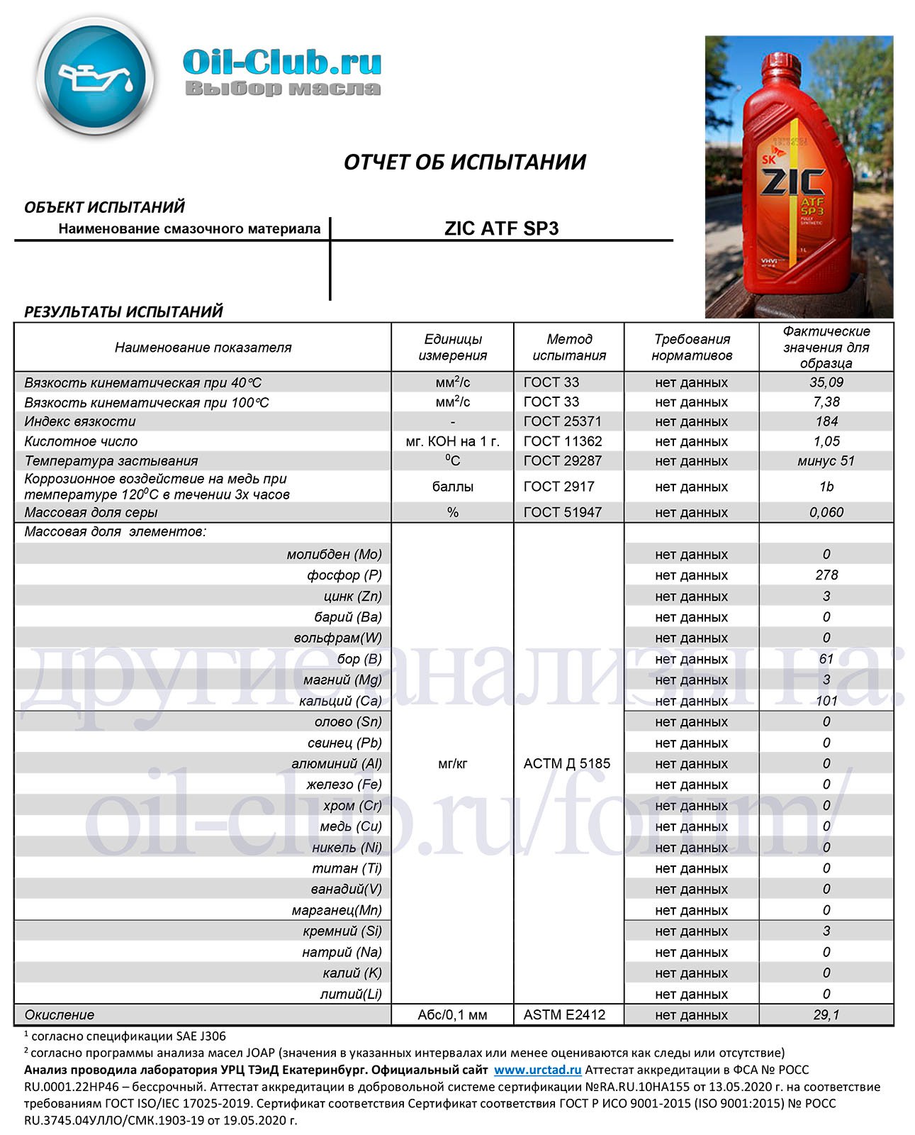

Масло покупал через емекс у поставщика PWSE по цене 573р.
Приемка масла в лаборатории УРЦТЭиД:
ZIC ATF SP3 (VOA BASE) копия.jpgZIC ATF SP3 URC копия.jpgZIC ATF SP3 photo1.JPGZIC ATF SP3 photo2.JPG
Масло заявлено как: Hyundai-Kia ATF SP-IIIMitsubishi ATF SP-I / II / III.
ИК спектр Фурье говорит о том, что это гидрокрекинг.
132627 - ZIC ATF SP3 1L
162627 - ZIC ATF SP3 4L
192627 - ZIC ATF SP3 20L
Эстеры есть, температура застывания хороша (в отличие от SP4), цена приемлема. Зачёт.
6 минут назад, shets66 сказал:
Если бы сейчас тестили SP4, то температура была бы +-1гр.
2 минуты назад, Евген 48 сказал:
Новая база?
3 минуты назад, shets66 сказал:
Новая база?
Метод измерения.
Почему метод воздействия на медь при 120 а не при 100 градусах ?
Много серы и скудный пакет присадок . Тот же лука выглядит солиднее
17 минут назад, DRON 33 сказал:
Я не спец, но по сере, тут вроде 0.060 , а у луки 0.212, в 3.5 раза больше. или я что-то упустил?
Korpas точно , огляд меня взял :)
Показалось 0,60
Но всё равно - пакет скудноват

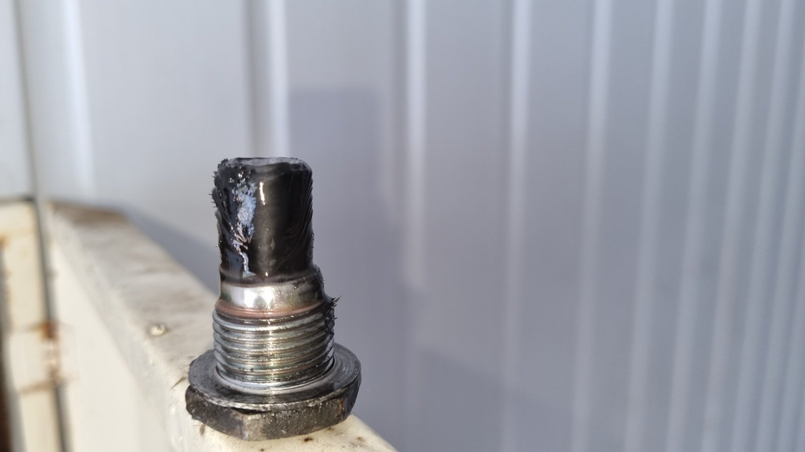

Магнитная сливная после двух лет или 25т.км на этом масле
20210629_131631.thumb.jpg.4edaafb1471b5716d245a19858cefe7f.jpg20210629_131642.thumb.jpg.30c2cc5d20f5fc1877e666a28ba89411.jpg
АКПП 2006г родная без ремонта , F4A32 , пробег более 200т.км ( города больше , средняя скорость низкая , моточасов много ) , я не первый хозяин , владею с января 2014г , с пробега 116т.км , сколько смотано до меня не знаю
Только что, Projector сказал:
Ужасно ! :shok:
Пик 0.96 , с учетом эстеров не похоже на чистый НС III - группы , немного II - группы по любому должно быть в базе
11 минут назад, DRON 33 сказал:
Ужасно ! :shok:
Где ужасно ? , 70% магнита практически чистое без металлической пыли , не уверен что на Лукойле было-бы так же , если сравнивать мои условия эксплуатации по количеству моточасов и количества пусков и прогревов с такси , то умножьте пробег на два , считай что 350-400ткм здесь есть , в сравнении с теми у кого трасса / город 50х50 и средняя в районе 40км.ч
1 минуту назад, Projector сказал:
Зато оставшиеся 30% с не хилой горкой пыли . Если распределить эту пыль по пробке равномерно , то всё равно

1 час назад, DRON 33 сказал:
уместнее задать вопрос почему не 150С а 120? @torcon почему при 120С то? Мы же начали измерять при 150С, пусть лаба перемеряет, а то в сводных таблицах будет каша (100-120-150)?
Уже давно решили не измерять при 100С так как при этой Т у большинства результат воздействия на медную пластину будет 1а
