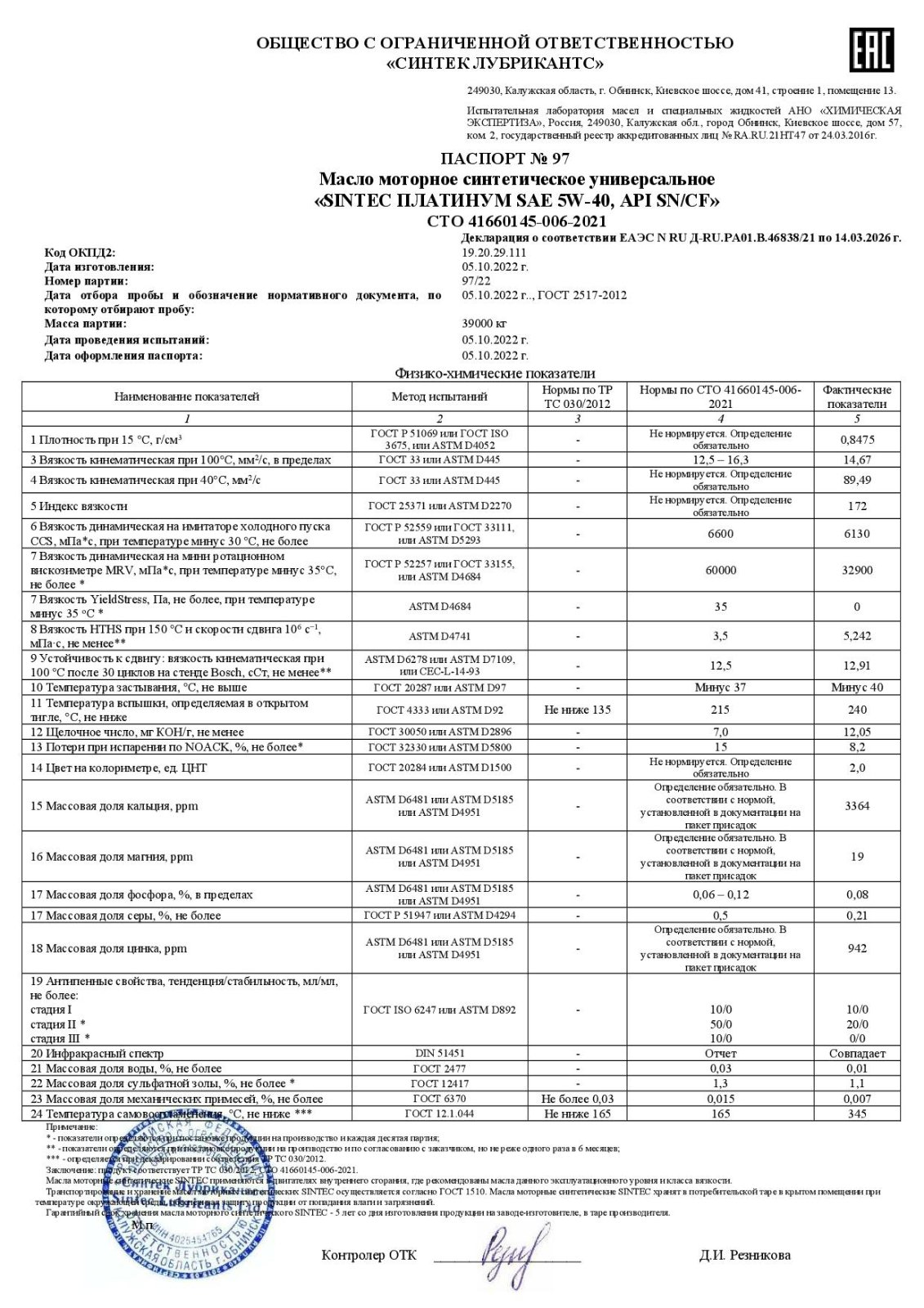

Прислали паспорт качества на свежую партию Платинума 5w-40 SN/CF, дата изготовления партии 05.10.2022, просьба добавить в шапку. Видна работа по совершенствованию,- застывание -40С , щелочное 12,05 !!!, вспышка 240 !!!, NOACK 8,2 !!!
6. вязкость динамическая CCS факт. при -30С , 05.10.22 - 6130, 21.09.22  - 6210,  19.08 - 5570, 28.05 - 4930, 31.03 - 5080
7. вязкость  динамическая MRV факт.  при - 35С , 05.10.22 - 32900, 21.09.22 - 32900, 19.08 - 25200, 28.05 - 24200, 31.03 - 22700
10. температура застывания С факт. , не выше ,  05.10.22 - 40С, 21.09.22 -37С, 19.08 -37С, 28.05 -42С, 31.03 -45С
11. температура вспышки С факт, не ниже, 05.10.22 240, 21.09.22 236, 19.08  234, 28.05  232, 31.03  233
12. Щелочное число мг КОН/г не менее, 05.10.22 12.05, 21.09.22 10.73, 19.08 10.36, 28.05  11, 31.03  10.20
13. Испаряемость NOACK % факт.,  05.10.22 8.2, 21.09.22 9, 19.08 8.7, 28.05 11.6, 31.03 11.5
14. цвет на колориметре, ЦНТ факт. - 05.10.22 2.0, 21.09.22 1.5 , 19.08 2.0, 28.05 2.0, 31.03 3.0
