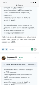

Прокомментируете плиз вот это сообщение со скрина, что значит zddp больше чем в esp? Какое конкретное масло Мобил надо брать мне?

Что то не нашёл эту акцию по ссылке..  Я правильно понял что мне нужно Мобил 5на40 заливать в моей ситуации?
56 минут назад, Yury007 сказал:
Да, как вариант.
