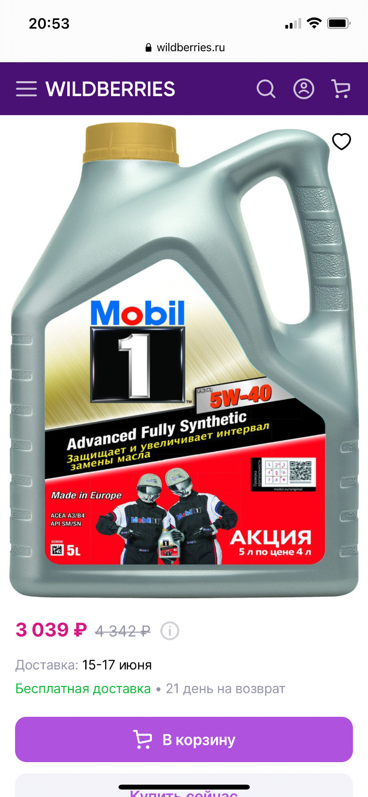

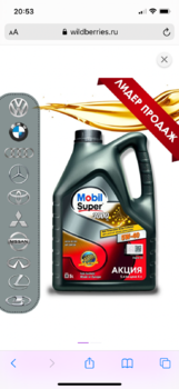

Последний вопрос форумчане, из этих двух мне любое подойдёт или второе лучше?
Yury007 ,вам правильно считаю skorp777 сделал замечание ( он же вам давал ссылку на масла https://bevo.mercedes-benz.com/bevolisten/229.5_de.html) : вы похоже не читаете толком ,что вам пишут/советуют..
- никакое масло не подходит т.к. у них одобрение/ допуск МВ 229.3  а не 229.5 как надо.. (вы сами -то читали что на wildberries.ru написано ? там продают Mobil 1 FSx1 5w-40,а не Мобил 1 FS 5w-40..это разные масла (посмотрите на оф .сайте Мобил.ru)
- наверное можно и FSx1 лить..с вашим Cтайдж 2 не понятно без анализа отработки ,что там с маслом происходит..? :)

Я ничего не понимаю, посмотрите на 3 странице мне подтверждали что надо брать именно это масло с фото, сейчас вы говорите что там fsx1 и это не то масло, я вообще ничего понять не могу. Чем оно отличается то?
Только что, Yury007 сказал:
я же пишу :посмотрите и почитайте отличия на оф.сайте Мобил -> https://www.mobil.ru/ru-ru/mobil-1
- анализ FSx1 есть на форуме.. а просто FS нет.

Так вот я и спросил, мне это как с фото с вайлдберис покупать(fsx1), а человек выше говорит это не то
Вот это брать, правильно?
