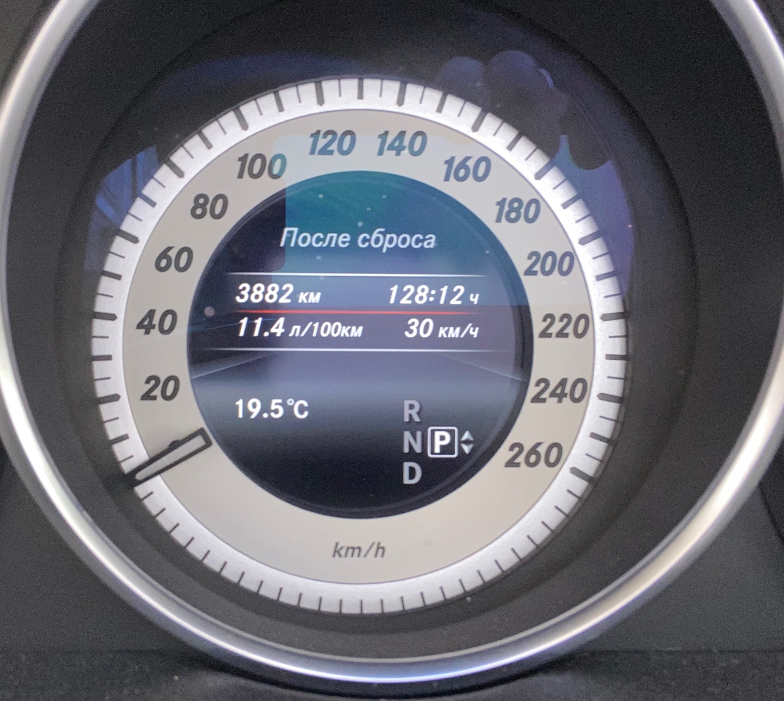

Yury007 если вкратце, лейте Mobil1 esp 5w30 и меняйте до 250 моточасов, лучше на 200.
у вас на приборке есть такое меню, обнуляйте на каждом ТО и будете знать, сколько моточасов наработал двигатель.
На stage2 я бы лил 229.5 оригинал или как вариант Total Quartz 9000 Energy 5W-40.
Yury007 , вот такое вполне нормально будет :
