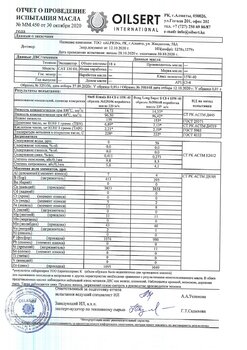

Сравнительный анализ Dong Long 15W-40 API CI-4 с Shell
Евген 48 да нет просто я занят был, долго рожал...
Судя по анализу и содержанию молибдена, Dong Long Super 8 15W-40 на пакете присадок Infineum. Собственное как многие именитые аналоги Shell Rimula, Лукойл Авангард итд.

Dong Long да, желательно конечно взять основные масла из линейки и отослать в ту же лабораторию УРЦТЭиД, МИЦГСМ или PLM. На подробный анализ с ИК спектром. Потому что сравнительные анализы, мне как бы не этично выкладывать в разделе лабораторных анализов. Это больше уже в целях рекламы "столкнуть лбами" "показать что не хуже", чем для обсуждения свойств масла. И там уже можно прокомментировать, описать масло итд.
