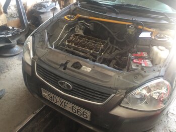

Приора с нуля у меня. В 49 км по одометру залил Liqui Moly Molygen 5W40 ( климат у нас в Баку не холодный.  Летом 35, зимой редко 0 и ниже и то не более -3). Интервал замены 7500 км строго (150-160 моточасов). За 7500 км уровень масла снижался от максимума на 3-4 мм зимой, летом 7-8 мм. Режим езды 70% трасса, 30% город и то без пробок. Стиль вождения скоростной (на трассе не ниже 140 км/час) Бензин только Премиум 95 Румынского производства, Обкатывал двигатель ровно 5.000 км.

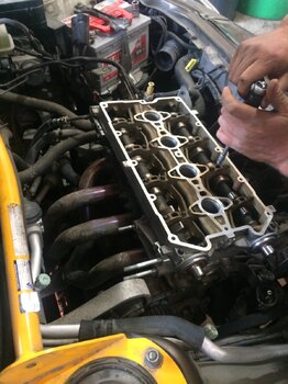

Фото открытия клапанной крышки сделано в 140.000 км. Чистота двигателя меня не порадовало если честно. Промывками не пользовался до этого. Покупал масло только у дилера. Установка валов Спортмаш 9.8 , фаза 282 гр.
После валов заметил стук гидрокомпенсаторов ниже 20 градусов и снижение масла 12 мм за 7500 км. Перешел на масло Liqui Moly Synthoil High Tech (PAO 100%) 5w40. Но и это масло снижается 15 мм за 7500 км. Хочу попробовать Zic  X9 5w40 с интервалами 5.000 км.
Стоит ли менять?

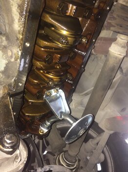

Ali зачем скидывали поддон?сочилась прокладка картера
26.05.2021 в 12:45, Elrus сказал:
Двигатель у вас очень чистый. Клапанная крышка без налёта и отложений. Состояние поддона для пробега 150 к км  отличное, обычно они гораздо чернее, видно что за двс вы следите.
Стук компенсаторов на густых а3 5w40 на таких пробега это нормально, естественный износ никто не отменял.
По валам,  гидрики  из за них стучат, особенно на холодную, больше подьем-  больше зазор, больше давления надо гидрик.
По маслу рекомендую вам попробовать с вашим климатом зик х7 10-30  с интервалом замены 6-7т км, 200 мч. А то и почаще. Лучшее масло - свежее.
На мой взгляд в ваш мотор не вязкость w40, ни ПАО, эстеры, шмао, просто не нужны. Нет в нем таких нагрузок и температур. Крепкое 10-30 С3, как зик х7, вам отлично подойдёт.

Ali нормальная это чистота, не бывает стерильности в чане с кипящим маслом... Вызвать отложения могут не только длинные пробеги но и высокие температуры на грани перегрева. Возможно у вас этот вариант.
Если хотите избавится от стука гидрокомпенсаторов - это нужно лить масла 5W-30, 0W-30. В вашем климате можно лить 5W-30 поэтому либо ее либо забить на стуки вообще и продолжать лить что лили...
