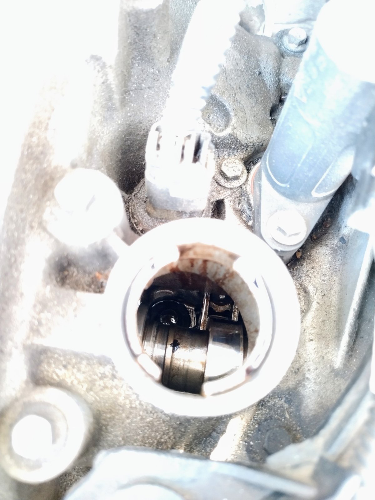

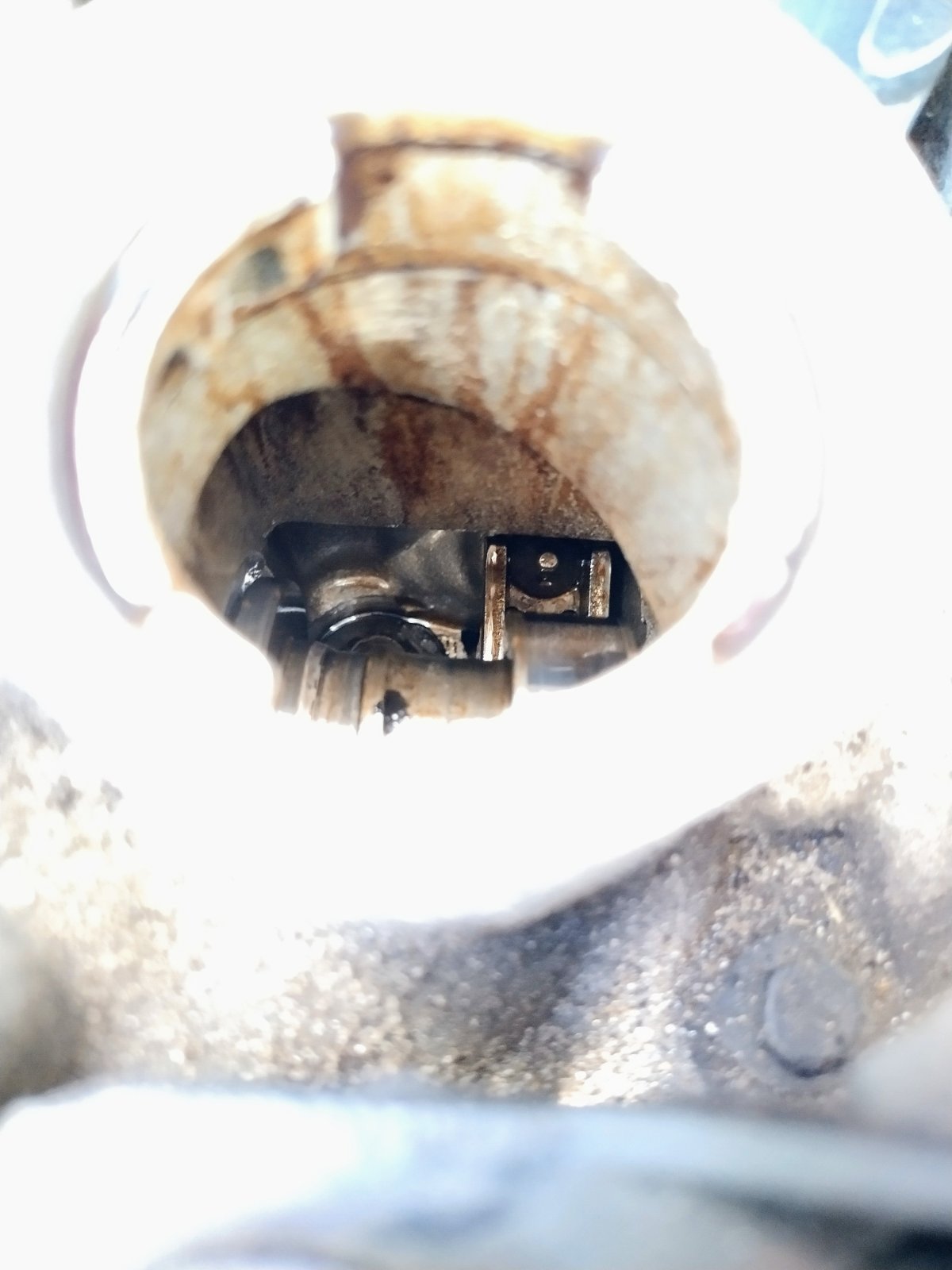

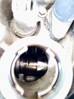

Все, почти неделю как я залил акционный Savsol и пока вне других экспериментов.
Маслозаливная перед заливкой:
Изменено пользователем Хмыр
