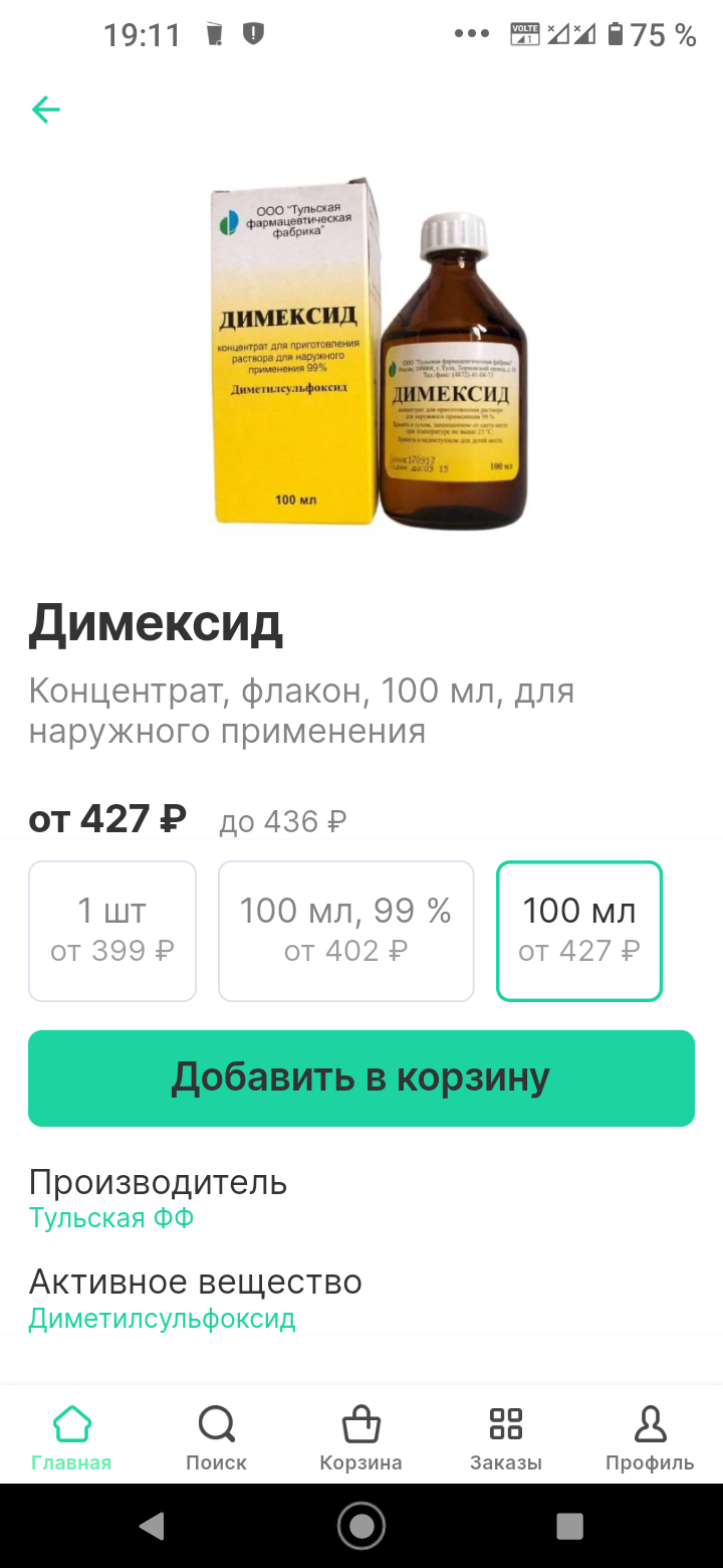

29 июня 20224 г Автор 21 час назад, Shev073 сказал: есть ли шанс, что залегшие кольца сточились о стенки цилиндров? поэтому раскоксовка и не помогает, а ухудшает ситуевину /// В том то и дело,что помогает, значит проблема не в износе поршневой, а в забитых дренажных отверстиях. Вот сейчас масло перестало уходить после раскокса димексидом и аммиаком. После первых 100 км улетело 300 мл и встало. 700 км проехал пока. Димексид 400-500 руб пузырек 100 мл, 99% Изменено 29 июня 20224 г пользователем Хмыр
30 июня 20224 г 23 часа назад, Хмыр сказал: Димексид 400-500 руб пузырек 100 мл, 99% Чооо ?! Изменено 30 июня 20224 г пользователем знаток
30 июня 20224 г Автор 44 минуты назад, знаток сказал: Хмыр Ужос. Ну да, год назад за 70 р покупал в ацетон мешал.

7 июля 20224 г Автор 20 часов назад, Shev073 сказал: как у вас дела ? сколько проехали, жор пропал ? Не, уходит не меньше 500 мл/1000. Проехал 900 км. Димексид цена конская, если хотябы 8 пузырьков купить, получается 2880 руб. ..опа. 9 часов назад, Valeruc сказал: Все зависит от прокладки,между рулём и сидением,а так и на минералке мотор будет чистым. О, умные мыслители из черноземья подтянулись.
