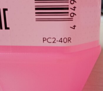

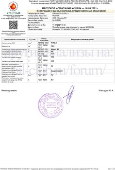

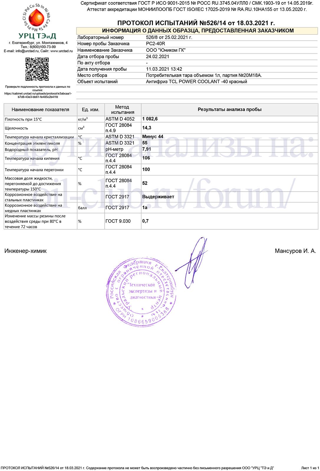

PC2-40R - TCL Power Coolant -40 красный 2L
PC2-CR - TCL Power Coolant (concentrate) -40 красный 2L
(подскажите пожалуйста артикулы)
lzsound на предмет того, есть ли вообще ингибиторы красных металлов. Это не тест эффективности защиты, а тест на уровне убил/не убил.
Гликоль без ингибиторов красных металлов (триазолов разных) скушает медь на раз, будет потеря массы.

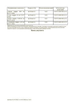

Сделали тест TCL Power Coolant синий.
Проблем нету.
Svidetelstvo 341_2022-1.pdf
Svidetelstvo 341_2022-1-1.pdf
1092140872_Svidetelstvo341_2022-1-page-001.thumb.jpg.94b8471f9e28ca516e0ef3e2183d11ea.jpg340538034_Svidetelstvo341_2022-1-1-page-001.thumb.jpg.78981c800150f29d2a112b4a6a15bcfe.jpg1428114436_Svidetelstvo341_2022-1-1-page-002.thumb.jpg.31ac431ca29b872ee4a0d6109dd80446.jpg

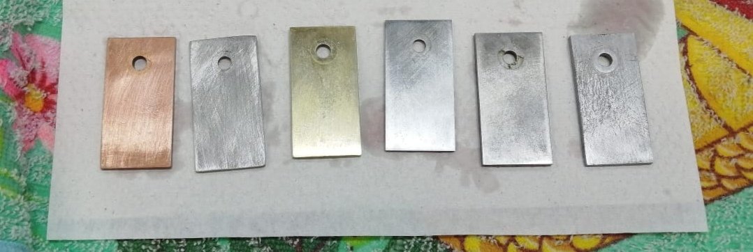

Фото ДО испытаний

Фото пластин ПОСЛЕ испытания.
Интересно получается однако:unknw:
