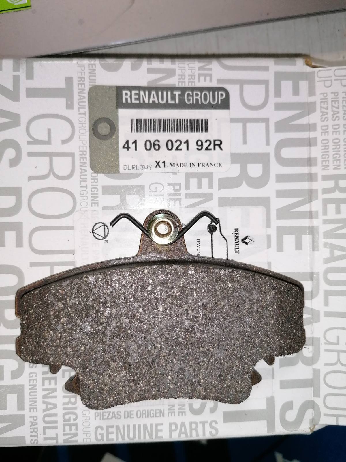

Добрый день. Предлагаю делиться в этой теме информацией по оригинальным колодкам Рено. Кто делает, где делают, кто поставщик на конвейер и т. д. Общеизвестно, что в оригинал Рено поставляют Ferodo, Textar, TRW. Но вот попались колодки для Логана / Сандеро / Дастера с каким-то странным для этих моделей коэффициентом трения HH. В подавляющем большинстве случаев это GF, FF, или даже FE. А тут прям гоночный вариант - HH, предназначенный для, прямо скажем, не сильно быстрых авто.
Кто их делает? Не подскажете? F196 это фрикционная смесь Ferodo?
Сейчас MAT Holdings
Ранее была задекларирована за Federal-Mogul Motorparts, France, а также за Federal Mogul Friction Products, France

1 час назад, shevrick сказал:
Сейчас MAT Holdings
Спасибо, очень интересно. не знал.
То есть в свободной продаже эти колодки могут попасться в коробке Bendix?

1 час назад, oxygene сказал:
Еще под брендом Fomar
В реестре NSF Internetional (Всемирная организация по охране здоровья) их фрикционные составы, на предмет отсутствия содержания меди, фигурируют с обратным адресом для переписки https://roulunds-braking.eu.

На Логане-1 эти колодки ставились с завода. Колодки "злые" и "острые". Оборотная сторона медали - повышенный износ дисков. Диски по износу под замену на 40ткм, а колодки изношены только на половину. Производителю пока машина на гарантии это выгодно - замена дисков производится вместе с заменой колодок (новые диски - новые колодки). Если на колодках фрикцион от основы отлетать не начал из-за коррозии между фрикционом и стальной основой, то можно эти колодки дернуть на плоскость на ПШМ и поставить с новыми дисками.
А колодки с этой фрикционной смесью F196 HH напрямую от производителя (без посредника в лице Рено) могут в продажу для афтермаркет и не поступать :blum2: (например производитель выпускает их только для Рено).
