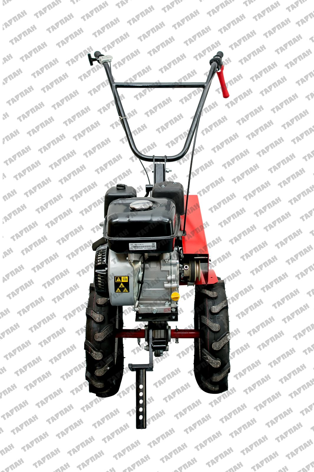

Подскажите что из адекватного можно взять за сумму до 35 т.руб. для неспешной обработки дачного участка, скажем 20-30 соток. Хотелось бы конечно что-то из японского автопрома типа Исэки, Кубота, Янмар, но финансовый ограничитель не позволяет, МТЗ тоже в бюджет не лезет. Поэтому из требований ограниченный бюджет, желательно никакой китайщины, доступное навесное оборудование, ремонтопригодность и неприхотливость. Так же средний или тяжёлый класс, низкий центр тяжести чтобы не мотало на пашне, фрезы типа гусиные лапки. 80% будет использоваться при подготовки почвы после прохода трактора с плугом.

PS если вам обрабатывать 30 соток.То этого культиватора - за глаза хватит., но главное его преимущество- его распространенность , отсюда наличие запчастей в магазине рядом, Я вот сломал нож, поехал в магазинчик, купил за 200 рублей. Не повторяйте чужих ошибок, не связывайтесь с китайщиной.

https://tar-pan.ru/catalog/tech/motoblok-tarpan/
лапки:
https://tar-pan.ru/catalog/additions/freza-gusinye-lapki-komplekt/

На мотоблоке другая трансмиссия,  ремень, да. Но я топлю за культиватор. У меня было 3, Сейчас тарпан. Следующий будет тот же. Как и у половины соседей. Не знаю про нынешний тарпановский движок кехлер, но прошлый опциональный лифан у соседа отработал 2 сезона и поршень прогорел.
chevysamara так я не против, мотоблок хороший, при других обстоятельствах может и купил бы его, но просто не моё. Вот видео
Не вижу задней скорости на ручке, такое ощущение что понижайки нет, быстро идет, обработка поверхностная, скачет, колбасит из стороны в сторону, 2-3 раза проходить надо, у нас почва не подготовленная. Кроме того их в магазинах нет что бы приехать, живым посмотреть, это на заказ везти, а вдруг не понравится и перед продавцом неудобно будет, да и время потеряно.
Опять же говорите запчасти, так движки китайские, что мобил-к, что B&S.
Я только за ТАРПАН, но у нас их просто нет что бы пощупать, в лучшем случае НЕВА да китайцы уровня Варяг

у тарпана при беглом взгляде сразу минус - выход на фрезы круглая труба т.е. вся нагрузка на шплинт. у той же хускварны шестигран т.е. каждая грань берет нагрузку ПЛЮС шплинт.
Так он тут на второй фигачит. Конечно скакать будет. Даже заглубиться не успевает.
