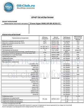

Eneos Premium Hyper 5W-40 API SN ACEA C3 свежее за анализ спасибо vanderkot и Hybrid Club.
Eneos Hyper 5W40 API SN ACEA C3 (VOA BASE) копия.jpgEneos Hyper 5W40 API SN ACEA C3 PLM копия.jpghyper40.jpg

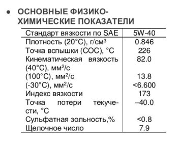

Заявленные характеристики:
Масло заявлено как: API: SN; ACEA: C3; VOLKSWAGEN: 505 00/505 01; MERCEDES-BENZ: MB 229.51 &/ 229.31; BMW LongLife 04; GM Dexos 2; Renault RN0700, RN0710; Ford WSS-M2C917A; Porsche A40.
1) Масло соответствует стандарту SAE 40
2) Вязкость при 100С = 13,80 сСт - в пределах среднестатистических показателей для легкомотрных сороковок (13.5-14.5 сСт), что обеспечивает баланс защитных и энергосберегающих свойств (хотя говорить об экономии топлива применительно к SAE 40 как-то неприлично)
3) Щелочное число = 7,12 (ASTM D-4739) - стандартный результат для масла С3, что говорит о достаточном запасе моюще-нейтрализующих свойств данного продукта
4) Кислотное число = 2,84 - как у заправского полнозольника, но это плавающий параметр, который при заливке снизится, но номинально выглядит слабовато по сравнению с аналогами, у которых TAN в районе 1,50 (скорее всего, просто так замерила лаборатория)
5) Температура застывания = -39С - невыдающийся результат для 5W-40, но вполне нормально
6) Вязкость имитации холодной прокрутки CCS при -30С = 4500 мПас - отличный результат!
7) Температура вспышки в о.т. = 249С - отличный результат, который говорит о том, что с термостабильностью масла при высоких t все замечательно; результат применения высоковязкой базы + возможно ПАО
8) Испаряемость масс NOACK = 9% - отличный результат в рамках заявленного уровня МВ229.51
9) Содержание серы = 0.187 - говорит о том, что перед нами современный пакет присадок на салицилатах Кальция от Infineum
10) Противоизносные присадки - на основе пары Цинк-Фосфор. Салицилаты Кальция в роли моюще-нейтрализующей присадки + беззольный дисперсант в виде сукцинимида Бора.
Вывод: перед нами обычное масло С3 на пакете Infineum в вязкости SAE 40. Все параметры в норме. Лить можно смело как в современные бензиновые, так и в дизельные моторы. (Описание Dimmy)

Вот это вспышка, вот это я интересно,а почему кислотное так задрано?
Изменено пользователем seven777
Кислотное высоковато. Да и температура замерзания не самая хорошая.
Так себе масло
Молодцы! Вот  и до европейского Eneos добрались.
Кислотное PLM такое выдает, не обращайте внимание, это специфика этой лаборатории.

Интересно почему температура застывания довольно не выдающаяся, а до застывания масло бежит очень бодро?
Shurick Грубо говоря. Вязкость динамическая и вязкость кинематическая. Мяч катится с горы под собственным весом, мяч пнули с горы...
-39C для густых масел 5W-40 ACEA C3 (густых по базе, а не в готовом виде) - это нормальный результат. У них часто -39С -40С.
А вот когда вот такое получается у лабы несколько раз подряд - невольно задумаешься.
Тут либо весь Eneos гавно, либо лаба не верно измерила. (разобрались)
Заявленные характеристики так же подтверждают измерение лаборатории.
