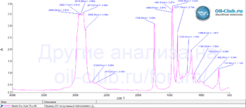

Eurol MTF FE 75W-85 API GL-5 отработка с заднего дифференциала Toyota Land Сruiser Prado после 68 000км
Почему то после этого анализа, мне захотелось во все узлы вкруг, залить Redline с эстерами :)
Этот же Eurol у нас на ПАО с Эстерами
Кстати сейчас в узлах плещется не хуже ПАО с эстерами. Neste  Pro Axle 75W- 90 API GL-5
ИК спектр Фурье говорит о том, что масло сделано на основе ПАО + много Эстеров.
У меня в двух Крузаках залито Несте 75-90, намного лучше, чем оригинальное Тойота 75-85
В который раз убеждаюсь 4 и 5 группа для трансмиссии - это то, что нужно. Плюс здесь пакет недетский. Вот и слагаемые этого великолепного анализа! Не зря себе залил зиковскую gft.

Если честно я в немного в шоке от этого анализа. Дело в том, что прошлый анализ на Toyota 80W-90 API GL-5 после меньшего пробега 40 000км был таким (смотрите количество железа)
Может 130ррм это все еще вымытые остатки наструганные от Toyota 80W-90 API GL-5?

П.С.; коль скоро промывку редукторам, после оригинального масла, никто не делал, то, имхо - половина железа в этом анализе, от прошлого масла и перетекло.
У нас сливная не в самом низу картера. + на деталях в толще плёнки что-то, да оставалось.

Я брал из этого моста пробу Eurol MTF 75W-85 после 7000км на эксперимент Фильтрон 4
вот анализ
Так что вы определенно правы, железо с прошлой отработки передалось в значительном количестве :)
Получается что Eurol за остальные 61 000км показал износ 130-80=50ppm железа. Нехило так :)
Чуть более 8ррм по Fe на 10ткм. Зачет Eurolу:drinks:. Тойота 80W-90: 196ррм по Fe на 10ткм:crazy:
