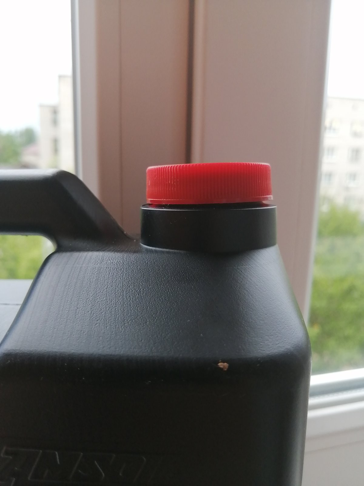

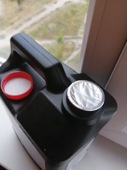

Здравствуйте уважаемые форумчане, пришёл заказ, но крышка легко открылась, кольца нет, терзают смутные сомнения, прошу вас посмотреть, фото прилагаю. 3-я канистра, вот не помню, как было.

DENNIS48 на галлонах колец не было никогда. всё нормально.
Спасибо уффф)), а где посмотреть  дату производства или разлива?

вроде как 23 фквраля 2020 года. фото плохое

Спасибо, на 3-й фото сверху (главная этикетка), снизу на канистре.
