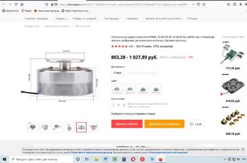

Ребят,тема такая.Думаю,актуальная для многих.Соседи сверху задолбали.Сделали ремонт,постелили ламинат.Это просто жесть.Любой звук по полу,упадет ли чего,просто ходят(впечатление как будто слоны идут),стул двинут(как будто станок токарный двигают),кальян курят(пузыри по всей квартире раздаются),дети бегают,орут.Вообщем,покой мне только снится.Участковый ,вызов полиции-это все понятно.Пару раз им замечание делал,хотя бы перестали после 23.00 шуметь.Да и то иногда чего-нибудь да стукнут,брякнут.Нашел я в инете вибродинамик,крепится к потолку и жизнь соседей превращается в ад.Как пишут отзывы,что они не поймут откуда идет звук.Наверное вещь стоящая,но к нему нужен носитель звука,т.е.надо его все время включать.А я вот подумал.А есть ли такое устройство,чтобы как бумеранг работало?Например,стул двинул и звук к ним обратно в разы громче,по полу потопал и звук обратно,ну и т.д.

Разговаривал с одним знакомым электронщиком.Это возможно,нужны три основных компонента:микрофон,усилитель,вибродинамик,обещал покумекать.Как что-то прояснится,напишу.
Ты вообще осознаёшь простую и логичную идею того, что когда они шумят им твоя «ответка» ну вообще до лампочки - у них и так шумно. Ты уж тогда шуми, когда это им мешать будет, а не тебе :dash1::crazy:  Купи басс-шейкер и скачай тестовый диск с генератором сигнала по частотам и струяч 20-40гЦ. Вот только окуевать от твоей мести будут и другие соседи в этом случае. Как и в любом другом варианте исполнения «ответочки»
