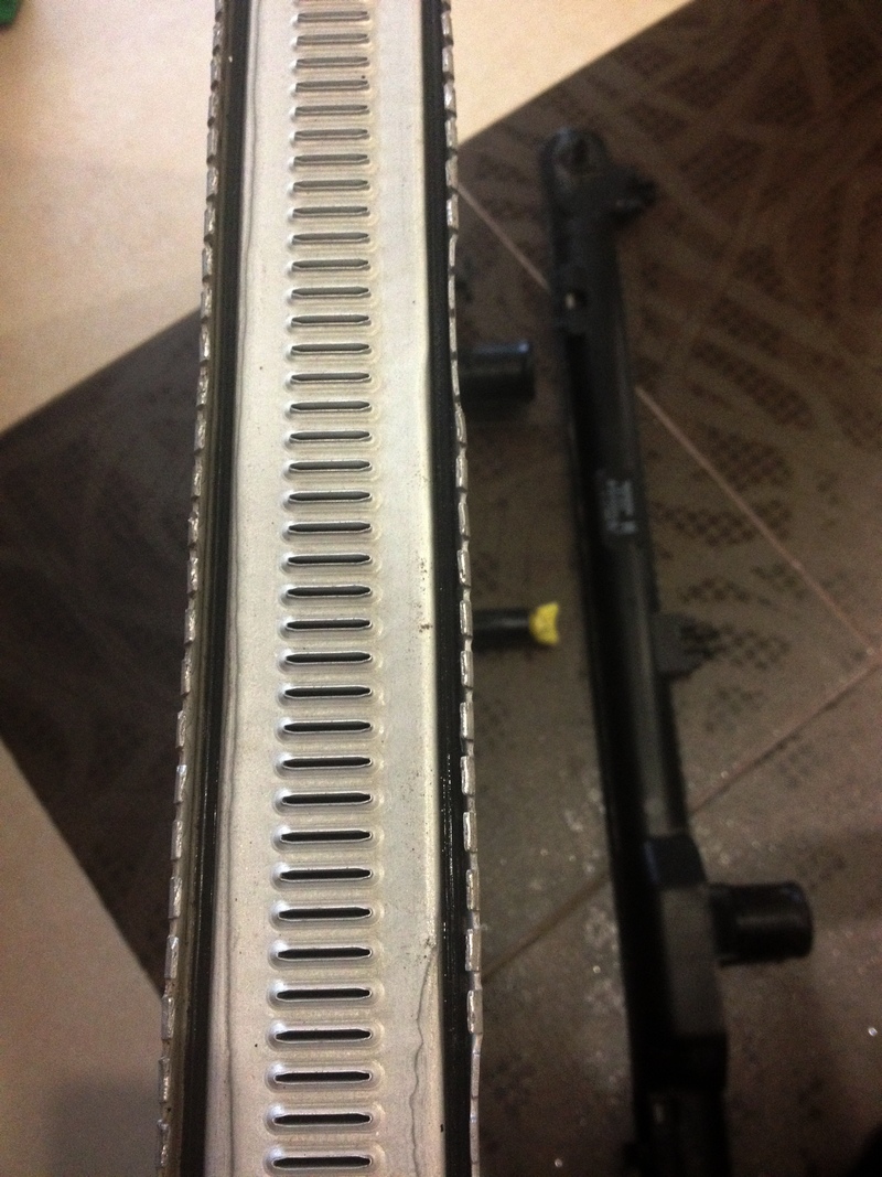

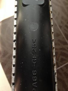

В общем помер оригинал год назад - потек после 100тык по стыку бачка, поменял на Сат, проехал 15000, и этот туда же...
Можно так бесконечно покупать, результат будет один, заделка бачков таких радиаторов просто дерьмо, не держат они давления 1.1, надо пробку 0.9 искать...
Хотел купить денсо, не дорого 7000р всего или термал 2300, но передумал, решил оба отремонтировать, тк с герметиком в разъёме гораздо прочнее соединение, тем более радиаторы считаются ремонтируемыми, есть и бачки оригинал и прокладки.
Прокадку на оригинале менять не стал, просто перевернул, она мягкая и вполне целая, все разобрал и собрал за 2 часа. Поменяю местами и тайвань так же отремонтирую....
внутренности после 100тык на правильном фризе аж блестят, нет и намека на осадок

знаешь, ремонтировать то его совсем не сложно, а результат по идее крепче в 2 раза - практически клееное! соединение получается. а новый попадает в категорию расходников как колодки, этож писец... я думаю конечно виновата пробка 1.1, уж больно шланг верхний тугой с ней...
