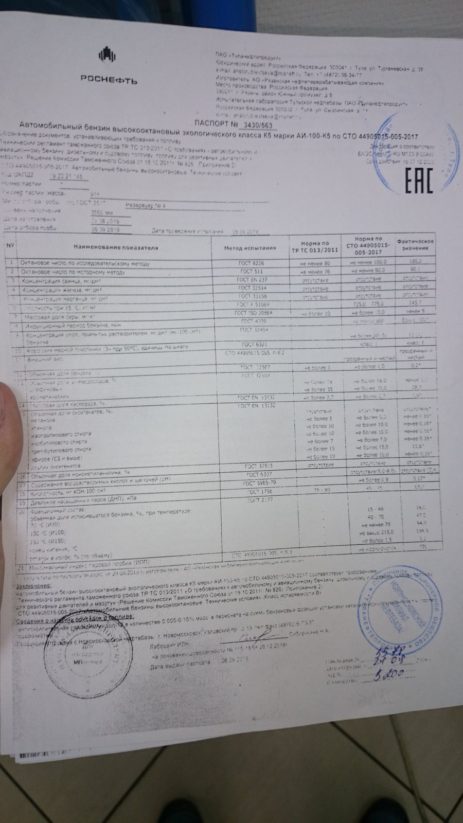

100DSC_2703.thumb.JPG.2e3b38bf260b029177b62b45dfe8a509.JPG95DSC_2702.thumb.JPG.05f0b9e2cd354453fcd256a26926c24e.JPG
За качество печати паспортов извините, были такие
37 минут назад, Enzo69 сказал:
Ну 95 предполагаю как в Калуге и области. Блин 100, везет Вам :cray:
