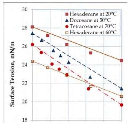

Не знаю, что хотел сказать мистер Golfoman когда написал, "Поверхностное натяжение это другое." - так как смачиваемость и поверхностное натяжение связаны. Т.е. это не совсем другое.
Для смачиваемости используется spreading coefficient, который не должен быть отрицательным.
Ну и это обычно для готового масла - на уровне 24 mN/m - для такого surface tension - spreading coefficient по тестируемой средней поверхности/поверхностям - обычно всегда не отрицательный - я могу нарочно искажать цифры, так как часть информации получена только моей лабораторией , так что даю очень грубо)
14.12.2020 в 17:59, konung сказал:
Какие стандарты это нормируют? Единицы измерения?
единицы измерения mN/m
И для масла обычно (для готового) на какой-то тестовой поверхности (так как энергии зависят от типа поверхности) spreading coefficient обычно положительный (если мы не будем брать вязкое масло типа 10W-40 при сильно отрицательных температурах)
ree.thumb.jpg.238b930334bb6c4d3ca1c33a0977eea3.jpg1-s2.0-S1226086X18305793-gr6.thumb.jpg.fe095260ad3e7d941a737c413c935368.jpg
И да, в готовом масле - это все зависит от состава, вязкости и температуры (сильно зависит например от surfactant)
zzzz.jpg.2a9d9c396e49c90728344f2bd64c7b93.jpg4334.thumb.jpg.c34e555869b9ed804e117b79316114cc.jpg
В этом смысле есть масла рекордсмены (типа x2 0W-20 от известной "конторки") и масла аутсайдеры, но все они укладываются в 24.
В общем это обычно от 20 до 24 mN/m у всех (при 100C), хотя я видел всякое :-)
