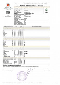

Texacoman 2 563 Опубликовано: 2 декабря 2020 Поделиться Опубликовано: 2 декабря 2020 Texaco Havoline Ultra S 5W-40 отработка на LADA VESTA SW 1,6 с ГБО на 10034 км (4 заливка) (ACEA C3) Данные: Масло: Texaco Havoline Ultra S 5W-40 Автомобиль: LADA VESTA SW, 2019 г.в., 1,6 л, 106 л.с., МКПП, ГБО LOVATO, дв. – 21129. Общий пробег на одометре: - 54895 км Пробег на масле этом: - 10034 км Моточасы: - 248,17 Израсходованное топливо: - 1088,5л (60л бенз. + 1028,5л газ) Доливки масла: ~800 мл ГРМ: ремень Период эксплуатации: август-ноябрь 2020 Срок эксплуатации: ~ 3 мес. Топливо: АИ-95 Лукойл + Пропан/Бутан Режимы: город/трасса – 40/60 % Средняя скорость по БК: - 38 км/ч Средний расход по БК: - Фильтр масляный: MANN&HUMMEL (W914/2) Фильтр воздушный: - MANN&HUMMEL (С27030) Марка антифриза: - заводской (не знаю) Объем заливаемого масла: ~4,2л Отбор масла: - через щуп, специальным насосом. Отбор масла проходил с горячего или холодного двигателя?: - с горячего Что было до этого масла: Texaco Havoline Ultra 5W-40 Периоды смены: 1775 - 14520 км - Texaco Havoline Ultra 5W-40 14520 - 29469 км - Texaco Havoline Ultra 5W-40 29469 – 44861 км - Texaco Havoline Ultra 5W-40 Промывка промывочным маслом: нет Паспорт на партию: Скрытый текст Горловина: Скрытый текст 3 Цитата Ссылка на сообщение Поделиться на других сайтах

Texacoman 2 563 Опубликовано: 4 декабря 2020 Автор Поделиться Опубликовано: 4 декабря 2020 02.12.2020 в 21:00, torcon сказал: Какая шикардосная температура вспышки Такое возмьжно только если свежее масло было с такой вспышкой. Но надо переспросить лабу, написанные 232С может приняли за 252С. В УРЦ перепроверили вспышку - 230. Можно правильный протокол наверх закинуть? 1 Цитата Ссылка на сообщение Поделиться на других сайтах
Роман 73 12 634 Опубликовано: 4 декабря 2020 Поделиться Опубликовано: 4 декабря 2020 Железа 11 попугаев - не много ли, для мотора с ремнем ГРМ ? По сути, в этом анализе (в этом моторе), железо только из цилиндров. Насчёт расхода масла - он небольшой - 80мл/1000км, тем более, за этот интервал, было больше трассы, средняя скорость высокая, около 40км/ч. Р.S : Масло слишком вязкое, тонкие кольца не могут всё снять со стенок цилиндров и оно горит. У этого мотора полнопротивовесный коленвал, (с 8-мью противовесами, соответственно), плюс, в блоке стоят маслянные форсунки, поэтому, маслянный туман приличный, масла кидает много в цилиндры. Как говорит Артём "К-power", для того, чтобы не было расхода масла в этих моторах, нужно вкрутить саморезы в маслянные форсунки т.е. тупо заглушить их. Это шутка, ессно, но я бы, ради интереса, попробовал залить масло чуть "пожиже" и посмотрел бы на расход. 1 Цитата Ссылка на сообщение Поделиться на других сайтах
Texacoman 2 563 Опубликовано: 4 декабря 2020 Автор Поделиться Опубликовано: 4 декабря 2020 (изменено) 9 минут назад, Роман 73 сказал: Железа 11 попугаев - не много ли, для мотора с ремнем ГРМ ? Видимо особенности эксплуатации/двигателя - постоянно так. 9 минут назад, Роман 73 сказал: У этого мотора полнопротивовесный коленвал, (с 8-мью противовесами, соответственно), плюс, в блоке стоят маслянные форсунки, поэтому, маслянный туман приличный Воот. Я сейчас проверяю теорию, она конечно не научная, а из серии "а вдруг - чего не бывает" - пока езжу масло постоянно "уходит" до уровня минус 4 мм от отметки MAX. Как часто бы я не доливал в итоге всегда минус 4 мм. В то же время иногда забываю смотреть, пропускаю 2-3 недели, смотрю - минус 4мм. И никогда ниже не видел. Вроде как до этого уровня быстрее доходит после трассы. Так вот, про теорию: а вдруг максимум этот двиг съедает до своего "комфортного" уровня? Я не доливаю масло, жду. Сейчас минус 4мм )), уже давно, может месяц. UPD.: А на других Вестах нет такого вроде. Изменено 4 декабря 2020 пользователем Texacoman 0 Цитата Ссылка на сообщение Поделиться на других сайтах
