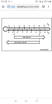

Люди! На форуме 10-ки тем про 6g72. Мануалы выкладывались неоднократно. Я не призываю использовать 20-ки. Каждому по вере. Но есть положительный опыт форумчан, в частности Gaffer, Elvip и др. на 0/5w20 летом и зимой. Я не замерял давление масла. Но я замерял температуру в картере. На жаре +40 температура доходила до 111 максимум. В зимних условиях максимум 100. При условии, что у нас зима чаще +, чем -. Днём + 10, ночью -10. Про сибирские зимы я молчу. Так что делайте выводы господа. Применение 0/5w20 в суровых  зимних условиях вполне обоснованно. А летом можно и 10w30. Только выбора а этой вязкости немного.
Мамай , я вас что-то ли заставляю?Хоть 0W16 себе лейте... У автора зимы совсем не сибирские, а мотор засран и возможно подызношен, а режимы заявлены тяжелые(т.е. подразумеваем весёлые старты, таскание прицепов, вылазки на бездорожье) Не вижу никакого смысла насиловать вкладыши маловязкими маслами... Изначально в рекомендациях шло именно 10W30, опустили уже потом. Автору же я предложил грузовые 10W30/10W40 CJ4 с небольшим добавлением эстеров для отмывки мотора...
