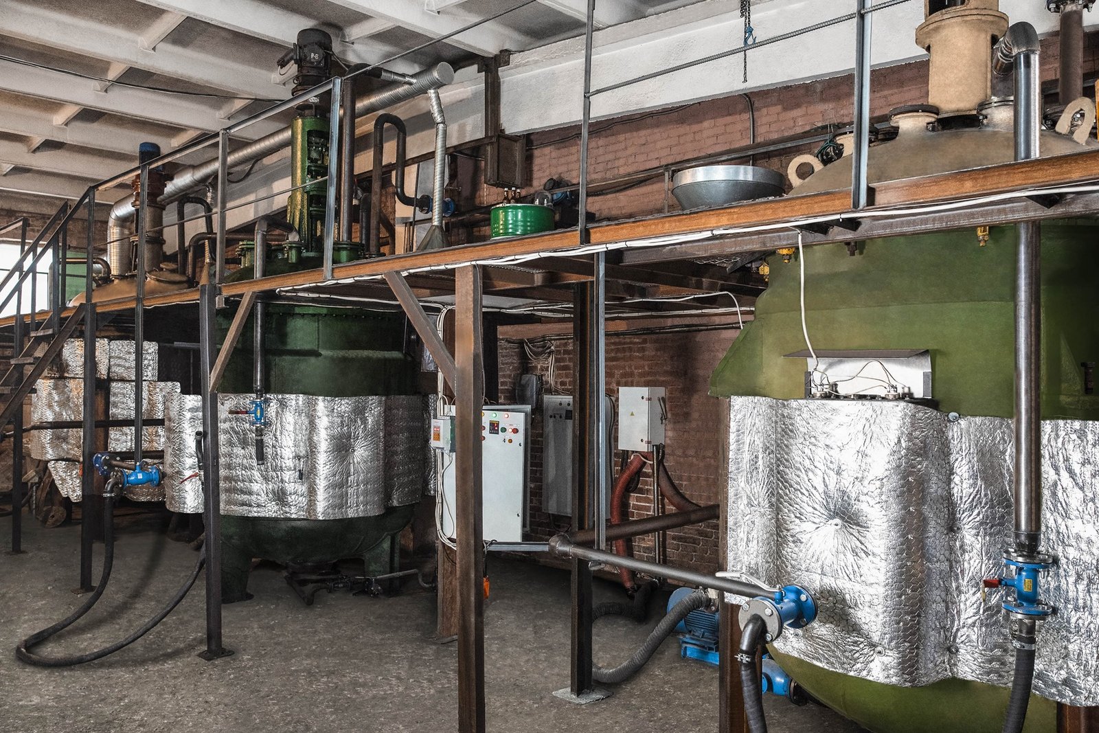

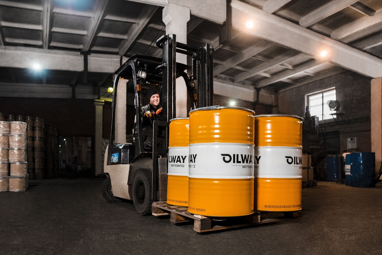

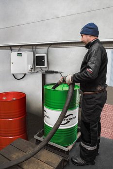

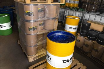

107338603_4357990780879421_2901920315670103203_o.thumb.jpg.ef964173ba66d117bf7002591f066be1.jpgГлавный блендер производства:good2:
Ну и вот такие мИсли у людей из этой фирмы, цитирую:
А если убрать этот искусственный барьер из допусков, которым окружают себя известные бренды, чем тогда они смогут оправдать свои непомерно завышенные цены?
Вот показали они тебе бумажку, где какой нибудь производитель просто на своём бланке пишет, что мол масло соответствует его требованиям. Мало того, что они сами придумывают эти требования, так заставляют каждый год получать подтверждение.
С другой стороны, что мешает изготовить для испытания СУПЕР ПУПЕР качество или вообще перелить в свою канистру масло того же Mobil и отправить его на испытания? Ни один производитель техники не мониторит процесс изготовления масел. Получили допуск и дальше можно мешать что угодно.
Вот правильно устроено в США. Там производитель только может порекомендовать какой нибудь бренд, но упаси господь, говорить что можно лить только его. Хотят они того или не хотят, но вынуждены в сервисных книжках и руководствах писать, что масло должно удовлетворять требованиям API и SAE. А если вы даже зальёте марку, которую они не рекомендуют, но она о венчает этим требованиям, то на гарантию это не как не скажется. И Cummins и Caterpillar указывают это в технической документации.
И все прекрасно работает и не ломается. Потихоньку и у нас народ начинает умнеть, вернее экономическая ситуация активно в этом помогает. И все больше и больше людей выбирают например масло OilWay за 500 руб вместо того же ЛУКОЙЛ за 1500 и прекрасно катаются на нем годами.
