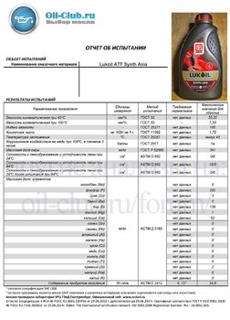

Приветствую
Zic будет получше Lukoil SYNTH ASIA?
17 часов назад, FoxHunter сказал:
Приветствую
Тоже хотелось бы услышать ответ от знающих людей.  Сейчас тоже лукоил залит
