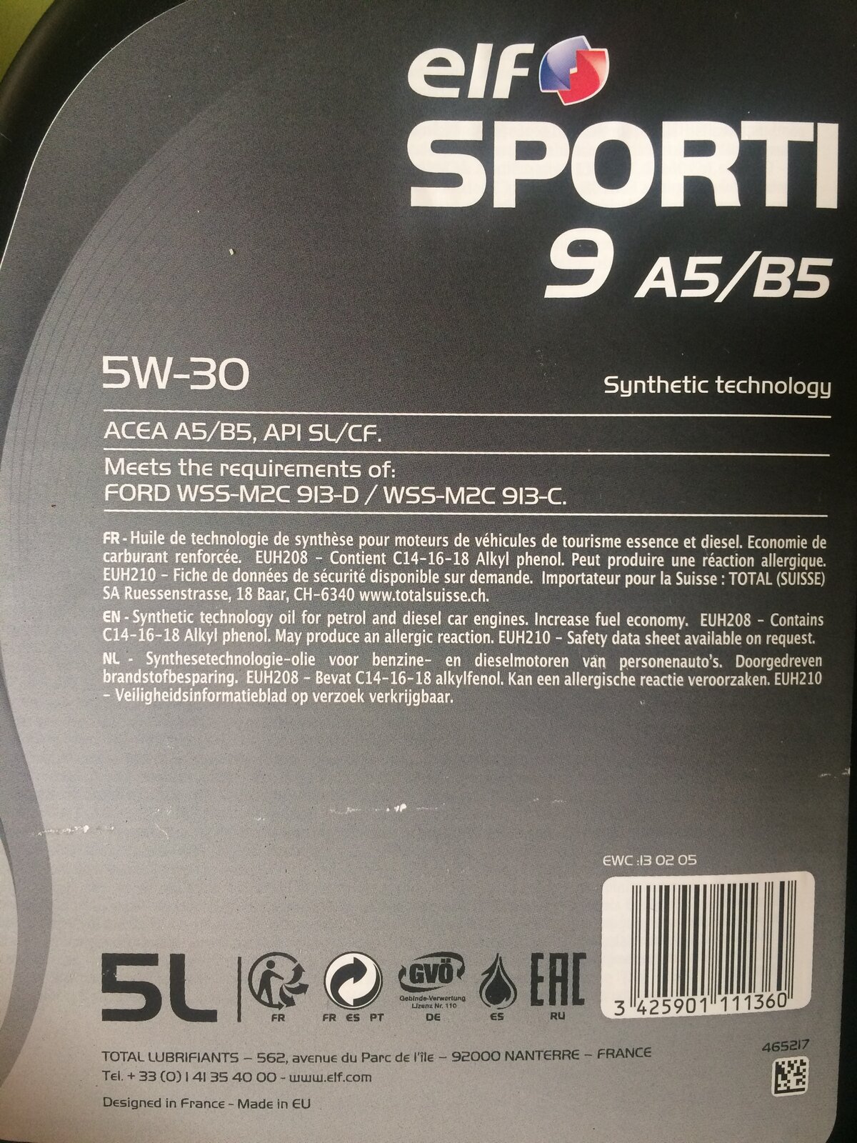

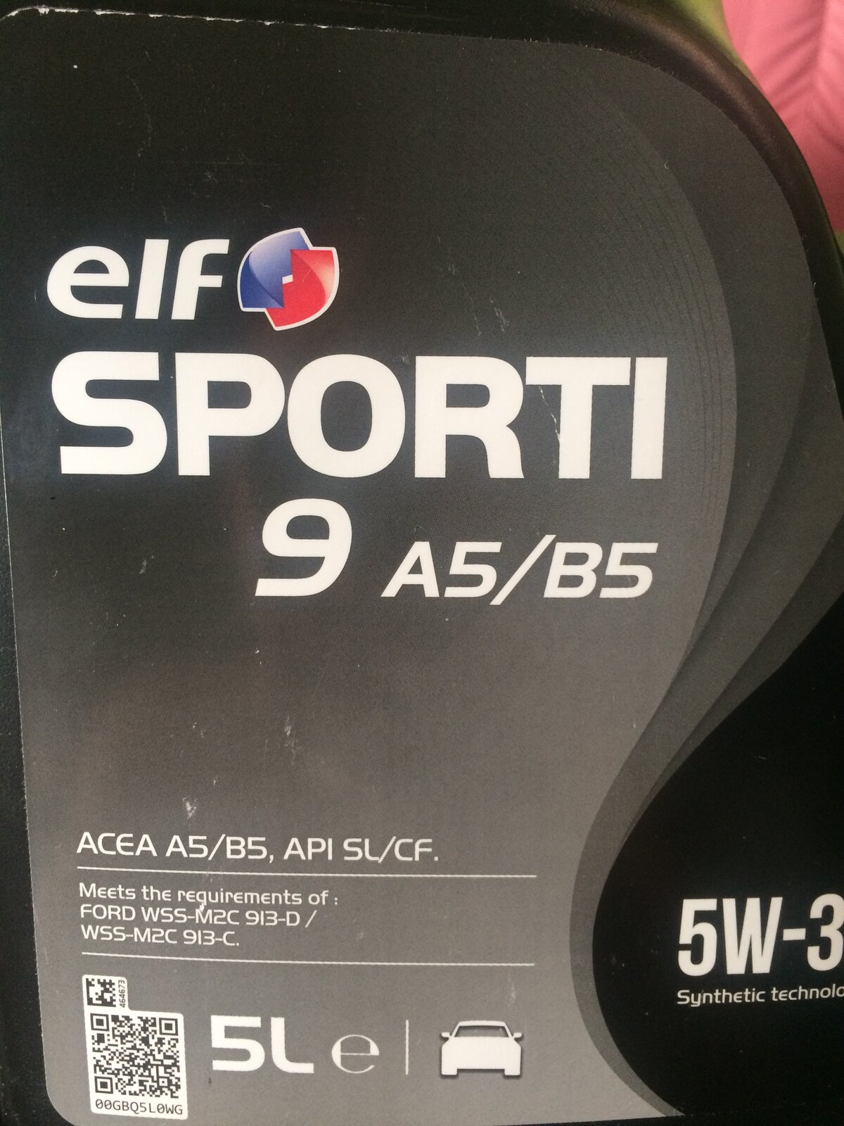

DarVeter попробуй elf sporti 9 5-30 a5b5. У оф представителя (Казань) 1759 рублей за канистру. Ба-бам!!! Канистра 5-ти литровая. Не сочтите за рекламу, брал на озоне, можете разбирать я себе уже набрал.
1 час назад, Андрюханчик сказал:
у нас в Озоне 1850 и в наличии всего 3 штуки. И чем оно лучше Матрешки (Motrio)? в цене точно проигрывает,  та  тоже 5 литров но за 1500 руб., к тому же ТТХ неизвестны, но чую на Матрешку похожи, Тотал то фуфло не сделает понятно, но и Матрешка не плохая, да и в elf-фах я не шарю в плане подделок, надо разбираться, к Озону у меня 100% доверия  нет, они же не все у официалов берут, у оптовиков тоже. Масло из профильной темы честное, без всяких акций стоит свои 1772 руб. при очень достойных ТТХ, ну на мой взгляд конечно же.
Ну да, особенно если оно может быть сделано в Калуге на заводе Тотал) ахаха)
Нет это бельгийское. После 20.01 вернусь с Домбая, если хотите фото выложу?
Сначала на пробу заказал 3 канистры, а после того как получил, ещё 7. И самое главное, что поставщик оф. пред  тотала и эльфа, а не понятный магазин или склад озона. А так бы и продолжал бы ездить на моторио по 1400 за канистру. Но это не раньше лета, ещё зик надо дожечь.
Изменено пользователем Андрюханчик
Как обещал. Ни какой Калуги.
