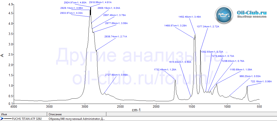

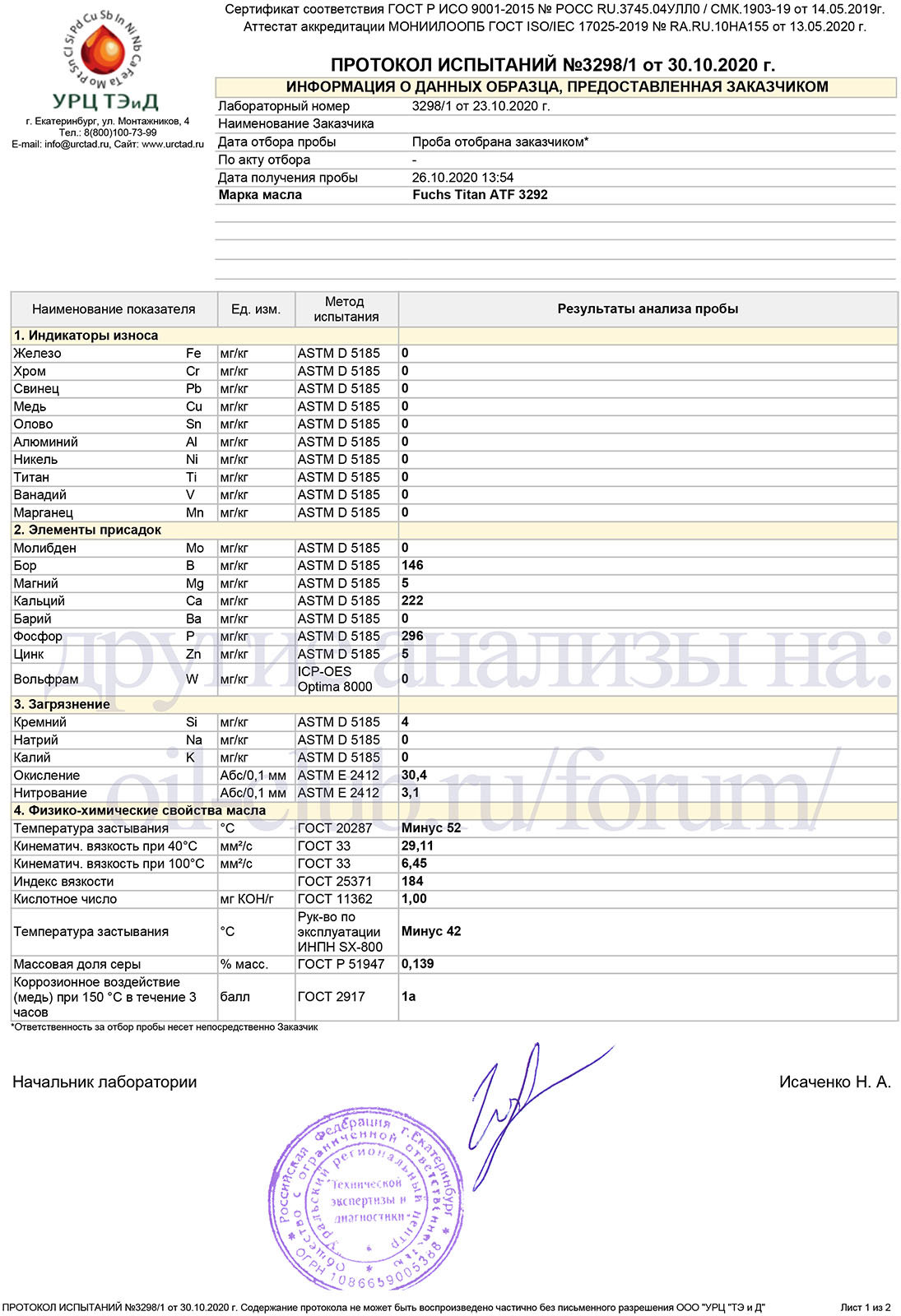

3 ноября 20206 г Закреплён Fuchs Titan ATF 3292 свежее за анализ спасибо форумчанину @toleb. Масло заявлено как: DSIH 5M-66 Material Specification Rev 3; SSANG YONG с трансмиссиями DSIH. 1) По вязкости трудно что то сказать, аналогов не нашел. 2) Температура застывания -52С - хорошая. 3) Коррозия на медной пластине оценка 1а - высшая. Протестировано при 150С... 4) Серы 0,152% - не много. 5) Пакет присадок как и все ATF содержит противоизноску на основе фосфора (фосфора - серы), дисперсанты или противоизносную присадку на основе бора, и детергент на основе кальция. 6) Судя по окислению есть хорошая доля эстеров. ИК спектр Фурье говорит о том, что масло на основе гидрокрекинга. Артикулы коды для заказа в интернет магазинах: 601348969 - TITAN ATF 3292 4L(DE) 601427121 - TITAN ATF 3292 5L 600731243 - TITAN ATF 3292 20L(DE) 600725204 - TITAN ATF 3292 205L(DE)
3 ноября 20206 г Автор Видимо жидкость действительно специфичная, что то ни одного аналога не нашел среди ранее протестированного.
