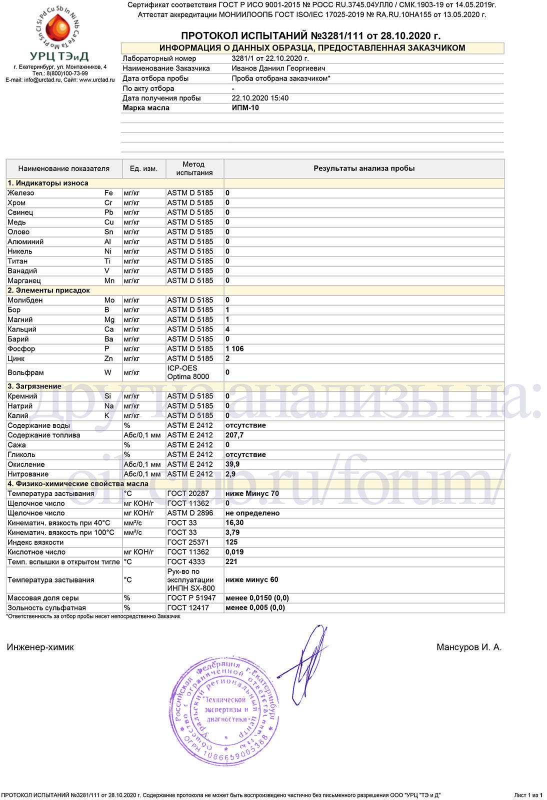

ИПМ-10 свежее за анализ спасибо Kos-86, fareastwood, Дюпелёк, elvis, veev2, chevysamara, Projector, АлексейА, vanogud.
ИК спектр Фурье говорит о том, что это ПАО синтетика + эстеры.

ну а какие сценарии применения этого масла?
взять какой-нибудь халявный Лукойл Авангард Ультра 10W-40 CI-4/API SL добавить в зиму 10-15% ИПМ-10 для кого требуется Хw30(40) A3/B4 и накатать 200ч?
Изменено пользователем paha_mch
paha_mch ну я вижу так, разбавлять густое масло, которое не способно ездить при температурах за -25С, -30С и 10% этого ИПМ-10, что бы ездить на густых маслах зимой. Добавив низковязкое ПАО в таких маленьких содержаниях больше никакого профита не получите. Делать из 5W-40 0W-30, из 5W-30 0W-20 итд. На свой страх и риск... От трикрезил фосфата тут тоже что слону дробина.
