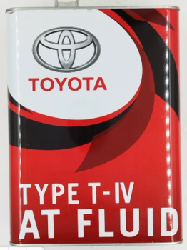

подскажите какая разница между упаковками оригинального масла Toyota Type T-IV наткнулся на озоне на красно-белую жестяную банку 4л и зелено-белую, но в памяти в далеких 2010х годах когда владел другими моделями тойот всегда заливал масло в коробку из жестяной черной тары. В чем между ними разница? Подходит время менять масло в моем авто, коробка Aisin 30-40LS, сейчас залито масло Petro-Canada DuraDrive DDMVATFC12, из за того что данное масло во многих местах в дефиците и цена не удовлетворяет, думаю буду переходить на оригинальное масло. Ну или посоветуйте на какое перейти.
 image.thumb.png.d72f25ad36fa3a3fda5984469b592935.png image.thumb.png.b1d75350f8f9dbdf475ff2344d0e5f38.pngimage.thumb.png.a7f0302befc8c9f412717cf510a2a594.png
Chaser1337 Цвет тары отличается от года производства. Новая идёт фиолетовая вообще .
А из интересной жидкости под ваши требования, это zic sp3.
Chaser1337 В чёрных мет. банках было тайландского производства, японское было в серой мет. банке. я 20 лет в Aisin 30-40LS заливал Кастрол декс-3, теперь дорогой стал и боязнь подделки. Залил ZIC ATF Multi HT, методом частичной замены , пару раз слил-залил. C июля езжу, акпп на нём отлично работает. Допуск тойота тип т4 у него имеется, базовое масло 3 гр, содержание хим элементов в пакете присадок повыше чем у японского в серой банке, -для старой акпп да-же лучше.
Изменено пользователем Vasya-
