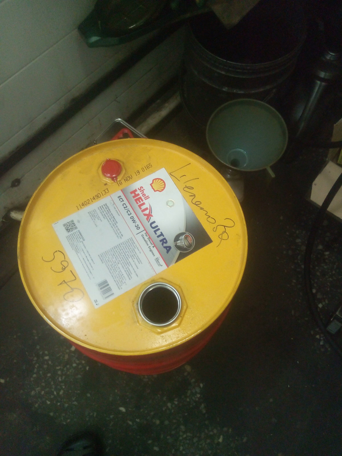

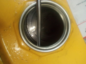

Осадок на дне канистры Shell Helix Ultra 0W-20 API SN свежее + диэстеры Sintoluxe L132

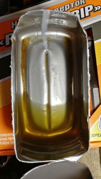

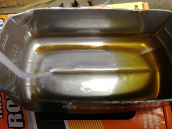

Купил масло Petronas 0w20 , раз Sae20 хвалил его в плане реологии ,  подержу до нового года , после нового года гляну будет ли в нем осадок
1 час назад, Projector сказал:
Там не ржавчина , под микроскопом видно что это желтинькие сгустки полимерного загустителя

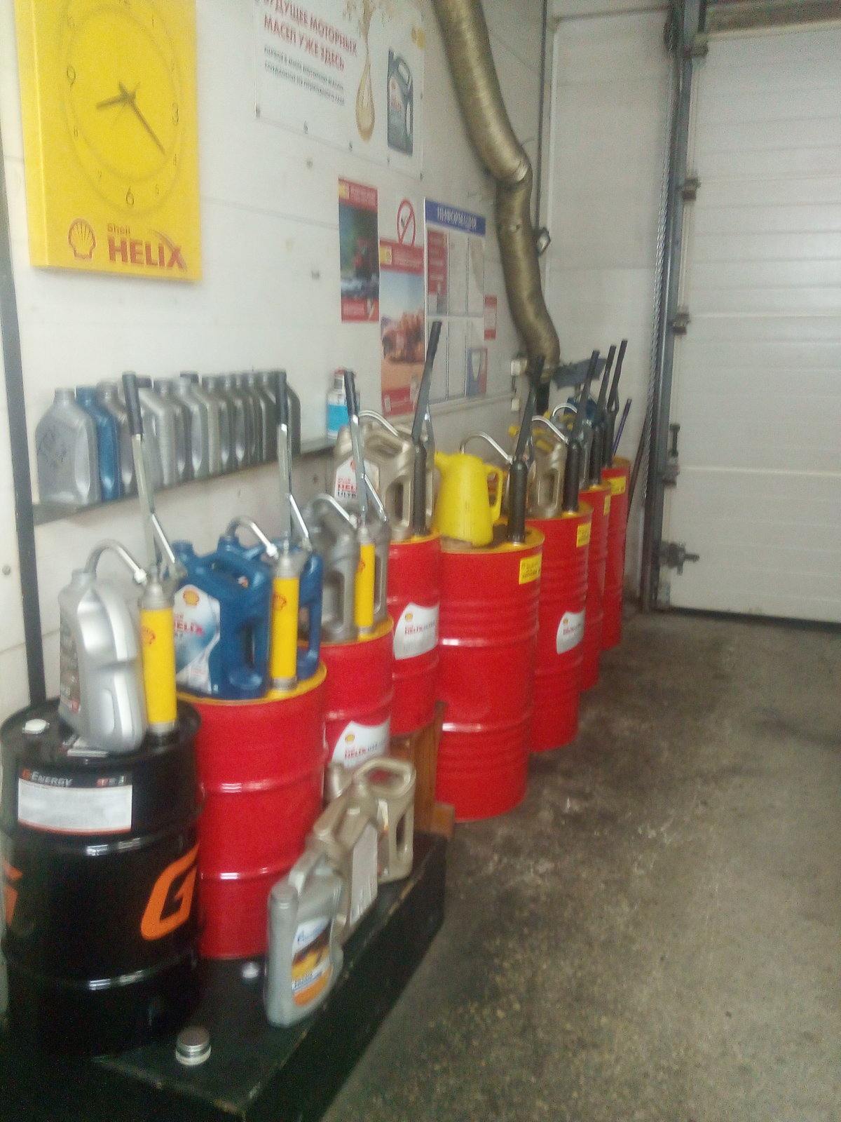

Так вы из канистры перелили в прозрачную баклашку ? , если да , то осадок остался в канистре , у нас тоже есть ПЭТ бутылка с маслом Q8 отлитой из бочки , стоит больше года на работе , масло там менее литра , осадка нету , потому что , весь осадок остался в бочке

Если кто то ожидает что в литровых будет много осадка , то это не так , из-за маленького объёма масла в таре , осадка тоже не много , например Castrol Supercar A 0w20

Это засада какая-то,  надеюсь это не окажется на кольцах , если канистру взбалтывать перед заливкой , или чистотгипотетически когда маслотсвежее и эта полимерка еще не осела на дно канистры , но ведь она есть в масле и под воздействием температуры модет развалиться , особенно от переката на масле,  будем надеяться что реклама чистоты мотора никак не повлияет на наличие такого осадка
На счёт бочек только вот поменял все чики пики

хз., чем богаты..но это мягкая субстанция. Я канистру не болтал при заливке, первый раз залито\перевёрнута год назад, второй месяца два назад слил остатки...это не сливаемый остался. Была эта хрень при первоначальном использовании хз..внимания не обращал.

Дюпелёк подозрительно что в бочке на дне ничего нету
