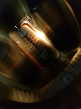

 , у меня вопрос к Вам: в Емексе приобрел 5 канистр вот такого масла:
Так сказать, для миксов, но суть не в этом. Менял тут масло на днях, канистру взбалтывал, пока туда сюда, может с полчаса постояла, залил, прошло неск. дней и что я обнаружил?!:
IMG_20201016_162136.thumb.jpg.4fc93867c06c717eb1510b4d67e6d065.jpgIMG_20201016_162149.thumb.jpg.73de77114f0b4234981e3eca0e84b419.jpgIMG_20201016_162152.thumb.jpg.104762314111fa4c00e7336b0d54a2b5.jpgIMG_20201016_162234.thumb.jpg.58946b0ca9ec2b2dce220e682ddd20a6.jpgIMG_20201016_162300.thumb.jpg.699781880c916d1cd068f289642555a1.jpgIMG_20201016_162314.thumb.jpg.220a5042c4842f353284dfd6650990df.jpgIMG_20201016_162403.thumb.jpg.82325e4883fd3f9f968742d5743c998d.jpgIMG_20201016_162430.thumb.jpg.52318b9426b5ec06eae7322d32080c8b.jpg
Фоток много потому, что фокус не мог поймать.
Хотелось бы услышать Ваше мнение, по этому вопросу. Что это?
В гараже стоят ещё 4 таких же канистры, неоткрытых, с одной датой выпуска. Если надо, могу вскрыть.
Пс: это обращение к офпреду Кастрола. Ждём.

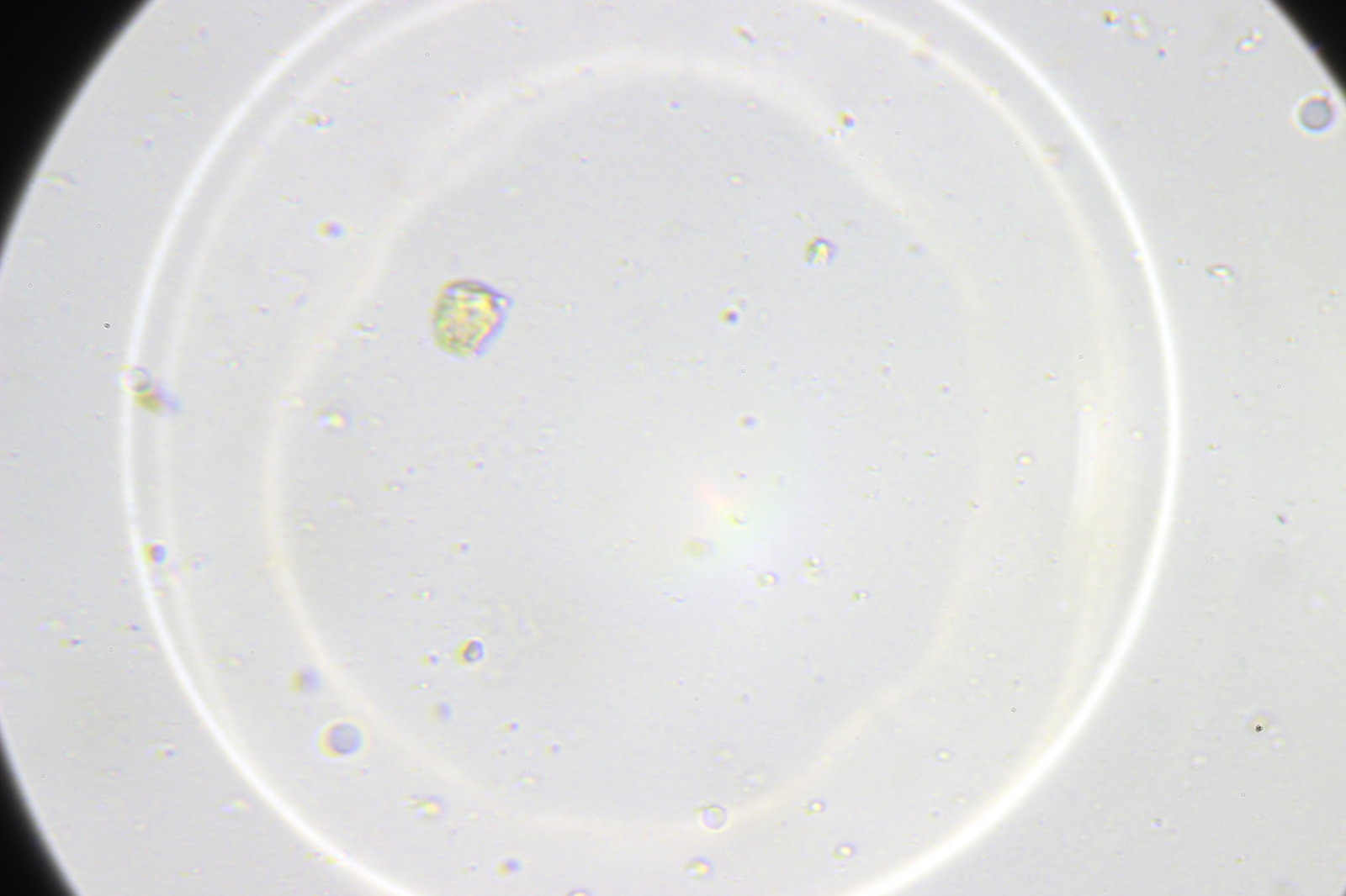

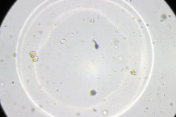

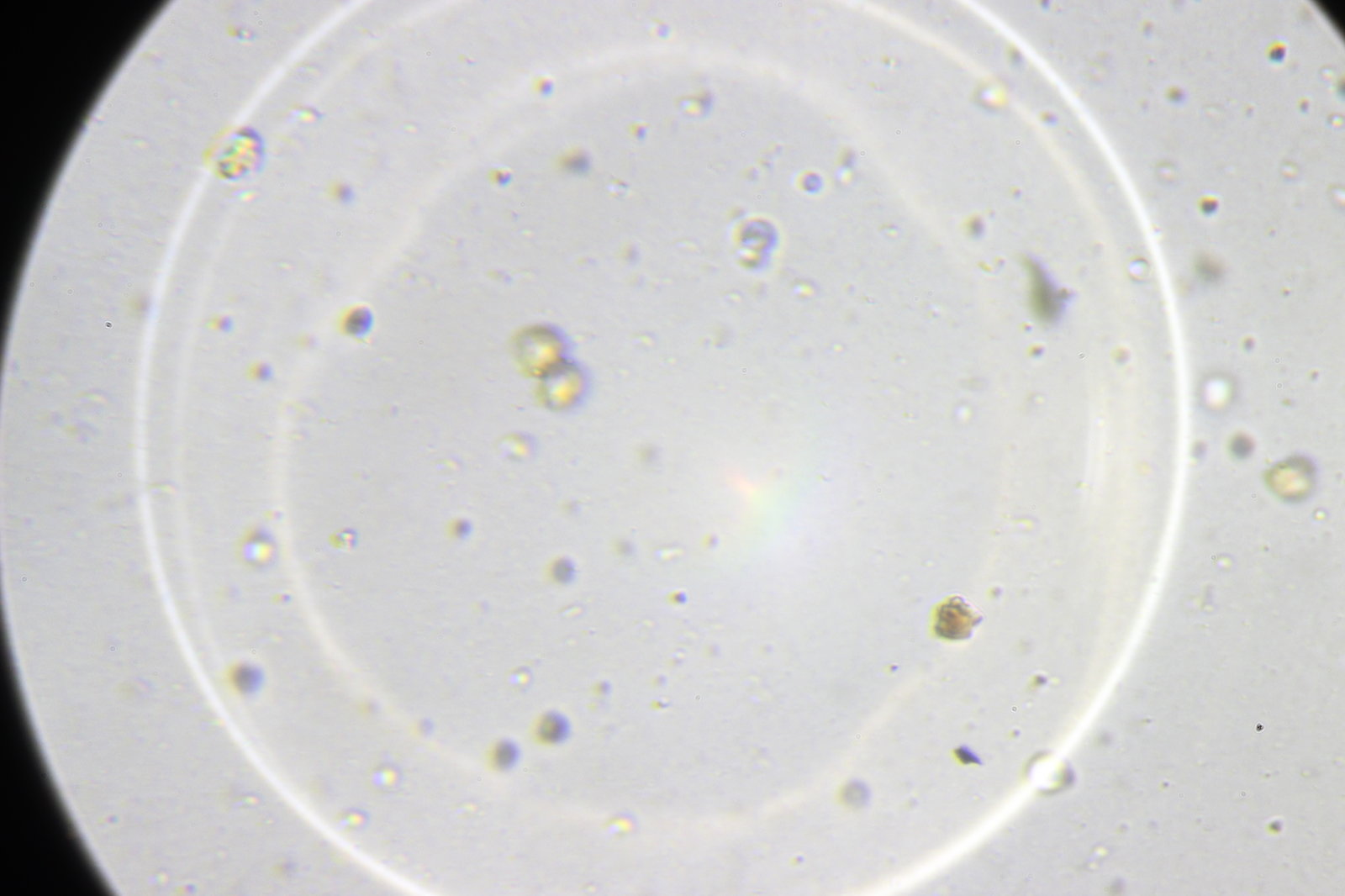

Reins24 я этого масла тоже много набрал , как появиться время , пофоткаю под микроскопом , но думаю результат будет тот же , вот такие вот жёлтые корявые клубочки и тёмные частички
IMG_8498.thumb.JPG.89749bcfed7310dab354e5f400b8f304.JPGIMG_8499.thumb.JPG.ac7781c70ad0084ac197d39d4d2e8a8f.JPGIMG_8575.thumb.JPG.941fcf63e273849c0879625bfb15d1bc.JPGIMG_8438.thumb.JPG.0f72db800643efd0d85572837b85c314.JPGIMG_8440.thumb.JPG.9817d951504a2e5cedaea40d40fa6ade.JPG
А если не взбалтывать канистру , то будет еще вот такая гадость

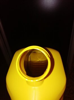

Та была 4-ех литровая канистра SHU 0w20 , и это при том что у меня привычка взбалтыватььканистру , тое сть это не весь возможный осадок , вот например литровая Castrol Supercar A 0w20
Я предположил что это полимерка выпадает в осадок , но есть версия что это щелочной кальций выпадает в осадок , как там себя ведёт остальной пакет ZDDP не известно,  и на оптической микроскопе его  разглядеть нет возможности

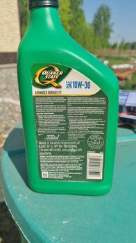

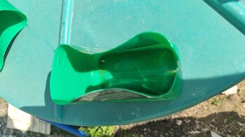

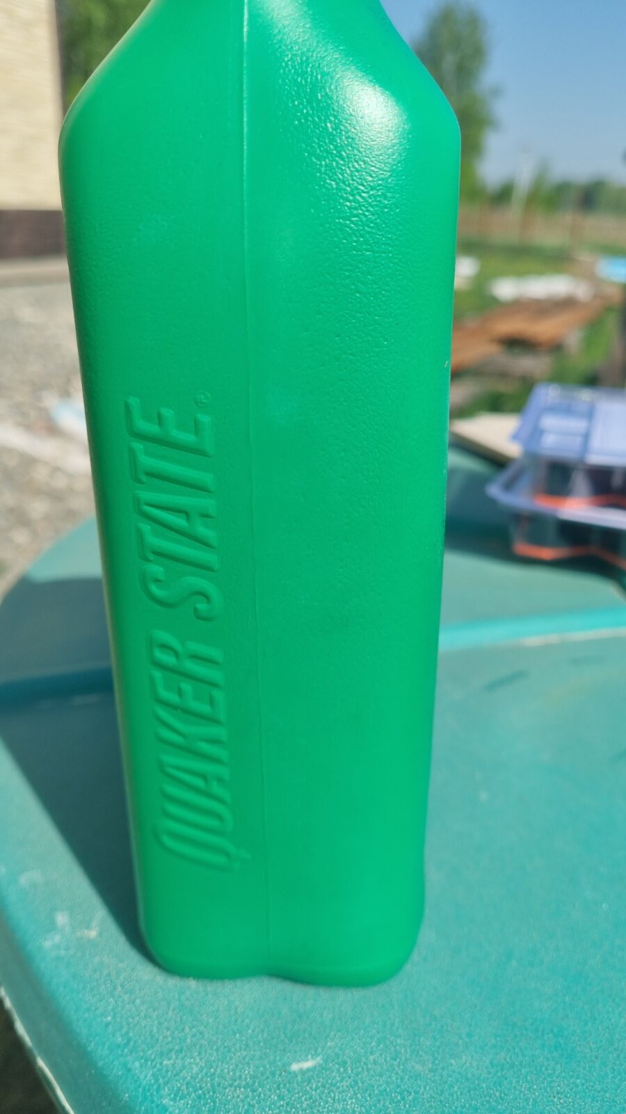

Купил недавно Quaqer State 10w30 , дата на литрушке май 2018г , сегодня решил немного подсвежить масло, разрезал литрушку , на дне чисто , только царапины видны с наружней стороны канистры , тару перед заливкой не взбалтывал

Не много , это нормально , видимо успело отстояться хорошо и не взболтали его перед заливкой , я считаю что лучше не взбалтывать , то что хотело осесть , осело на дне , в двигателе от этого осадка пользы не будет , если взбалтывать канистру перед заливкой , у меня кстати такая же канистра стоит , отстаивается , как заканчиваться будет , разрежу , сфоткаю что на дне , выложу в теме осадка на дне канистры
Роман 73 вот те на! две по 4,73л таких откатал за два летних сезона, то есть было время ему постоять, в обоих было чисто. Не перемешиваю перед заливкой.
