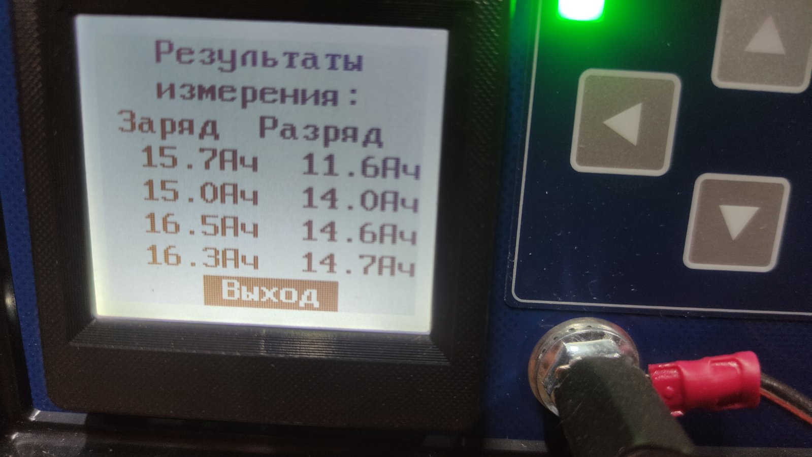

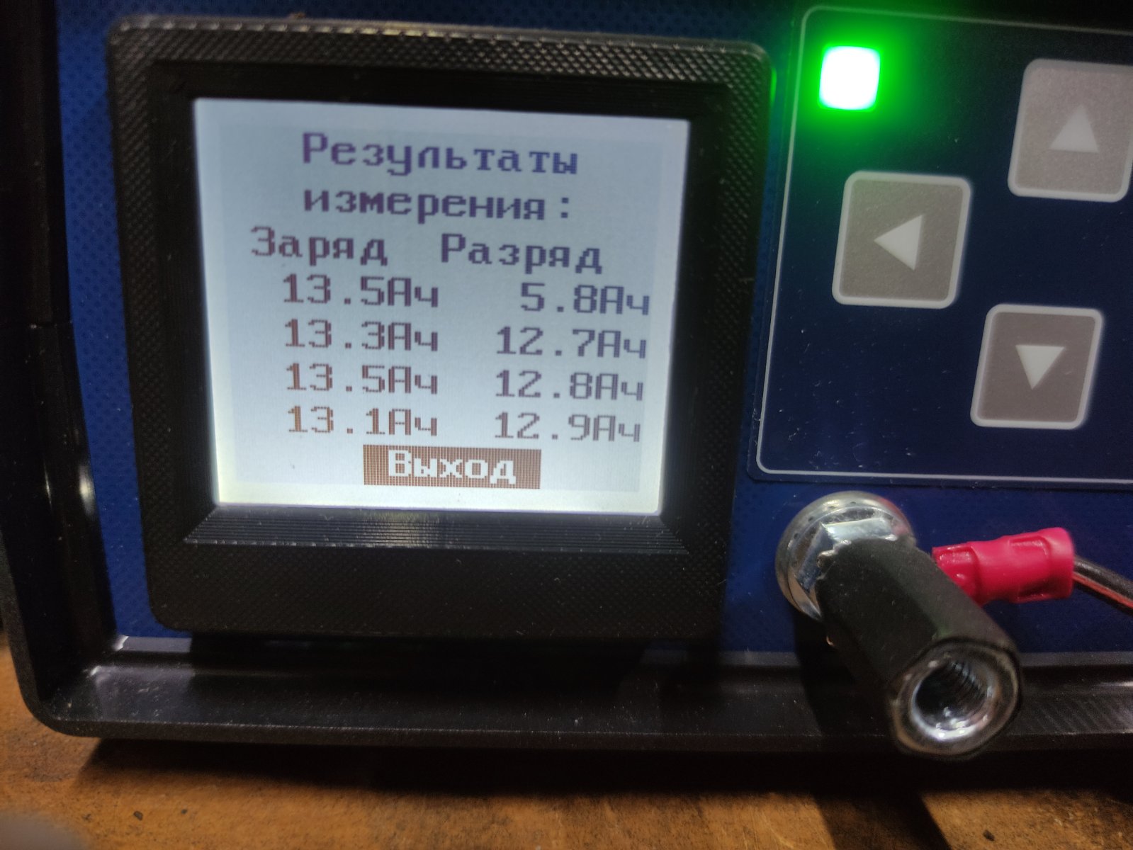

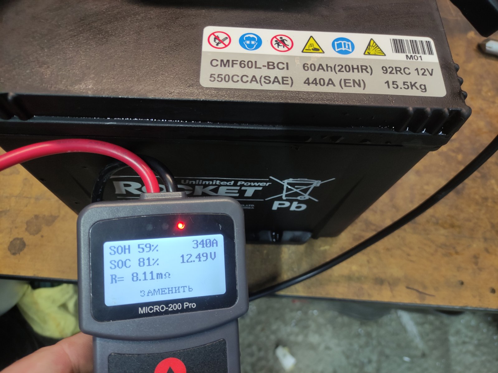

После замены аккумулятора на авто супруги, померил старый аккум и увидел душераздирающую картину:
Поставил на обслуживание 8 циклов разряд/заряд (разряд 3.0А до 11.7 В, заряд 15.6 В/до 0.4А, дозаряд 16.5 В/1А/3 часа)
По итогу нижеследующая картина:
Поставил еще на 4 цикла.
Изменено пользователем rodof

13.06.2021 в 23:37, rodof сказал:
По прошествии 4 циклов показатели немного лучше. Поставил еще на 4 цикла. Буду таким образом драконить - долбить сульфатик, посмотрим что из этого выйдет - лета еще много.

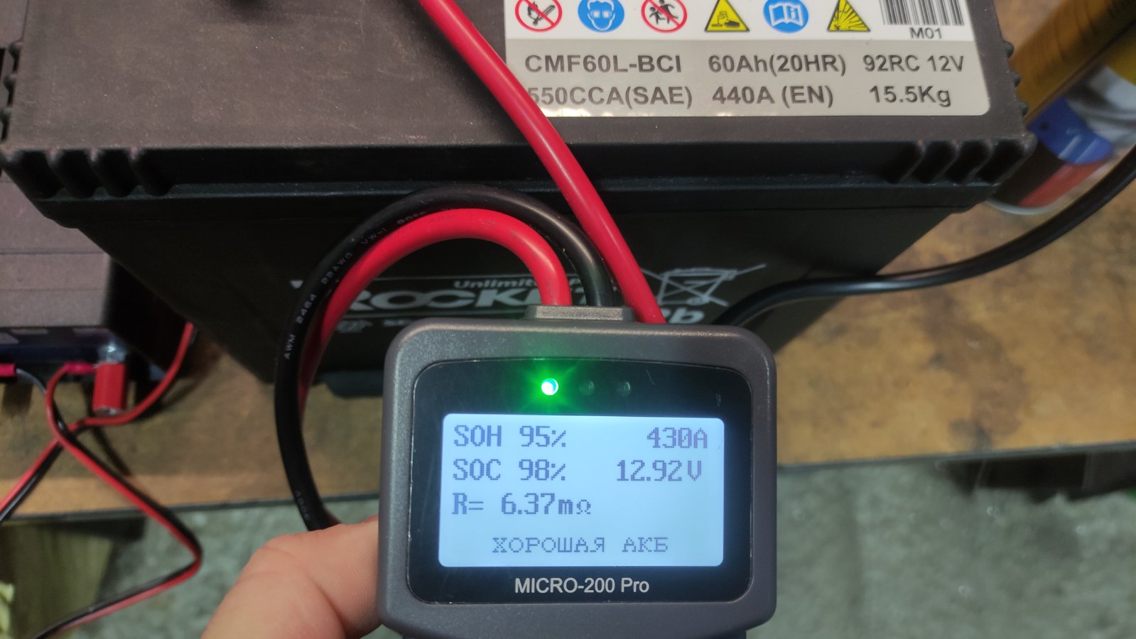

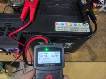

16.06.2021 в 16:02, rodof сказал:
