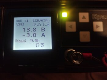

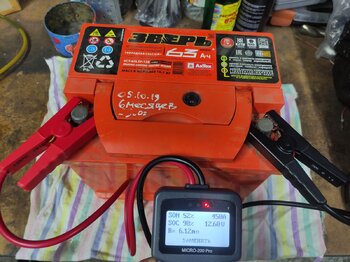

Товарищ принес зверотрупик на пробу, может раскачается (электролит покрывал пластины на 3 мм, долил до максимума дистиллировки)
Попытался начать зарядку в гараже, но зарядный ток составил 1,8А, при разрядном 3,0А (в гараже минус 5), пришлось тащить домой.
Дома поставил в тазик с горячей водой на час, за ночь разрядил до 11,7В (плотность 1,10 - 1,11). Поставил на зарядку: предварительный заряд  3,0 А/12 В. Основной заряд ассиметричный: заряд - 6,3А/12,7В (окончание заряда при 0,2А), разряд - 3,0А/вольтаж не помню. Дозаряд: 1,5А/4 часа. После обеда появилось очень маленькое пузырение(редкие пузырьки), плотность поднялась 1,12. К вечеру плотность поднялась 1.15 - 1.17. За все время заряда ток зарядки выше 4.8А не поднимался, несмотря на то , что в настройках установлен ток заряда 6.3 А. Процесс продолжается.

в настройках именно так, по факту (на дисплее) выше 4,8 А зарядный ток не поднимался. Сейчас в конце зарядочного цикла ток падает до 1,0 А, вольтаж 14,7В. Процесс продолжается (41 час/плотность 1,25).

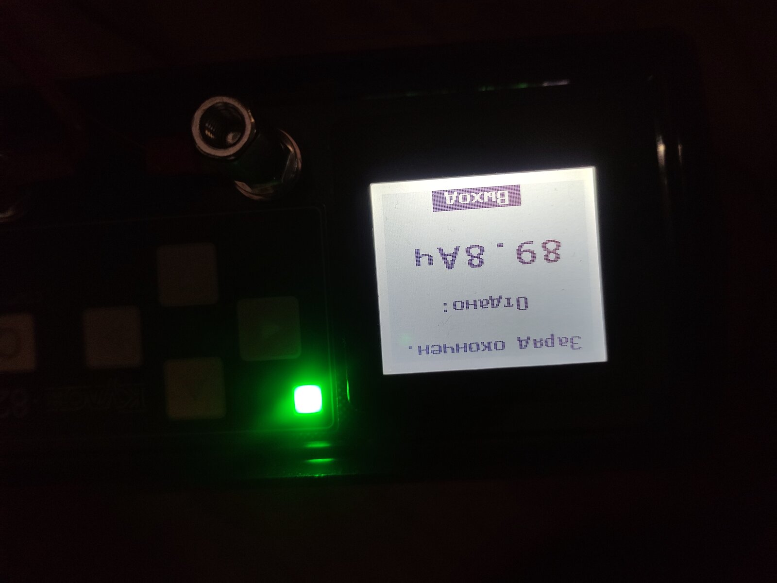

  По прошествии 48 часов (максимальное время зарядки), зарядка остановилась. В банках плотность - 1.25 - 1.26. Поставил на новую зарядку с предыдущими параметрами (исключив ассиметричный заряд - будет только заряжаться, без разряда) -  тем самым подниму плотность до нормативных уровней. Заряд установился на уровне 0,9 А/14,7 В (т. е. до отсечки предыдущего заряда в 0,2 А, 48 часов не хватило). По хорошему, в следующих прошивках, время заряда необходимо увеличивать до 4 суток, для реанимации таких трупиков.
