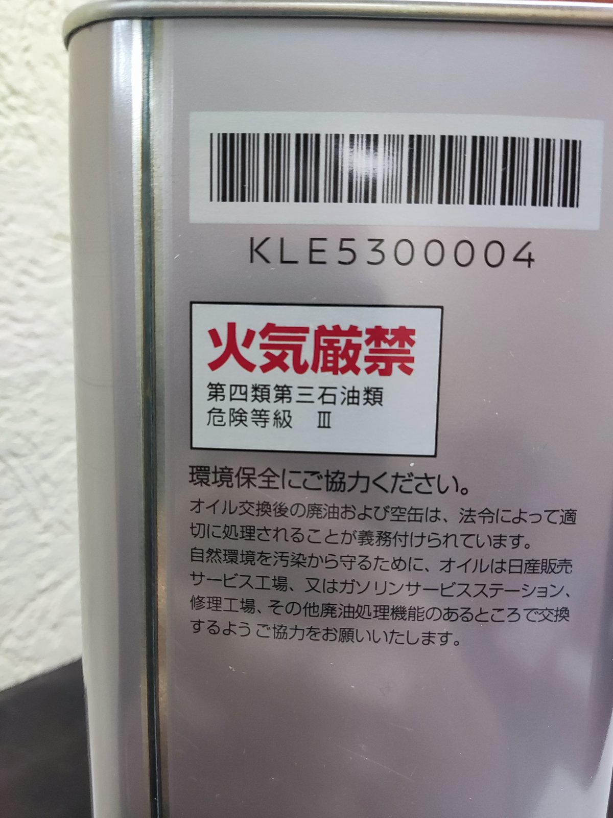

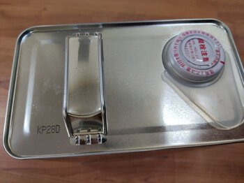

Аналогичная ситуация, заказал по ссылке https://megamarket.ru/catalog/details/transmissionnoe-maslo-nissan-cvt-fluid-ns-3-4l-100022730789/. Прислали левак какой-то, поднял вопрос о возврате, отказали, хотел написать отзыв, также отказали. Теперь понял почему на этом мегадерьме одни хорошие отзывы. Помогите, посмотрите вото, хотя я уверен что это левак
3 минуты назад, Alexes1 сказал:
Рады бы помочь, но только Кашпировский по фото может сказать правду.  Либо в лабу на анализ , либо заказать проверенное неоригинальное. Варик дорого сейчас, чтобы туфту лить в него.
Alexes1 На этих двух фото криминала не видно:). Отзыв на ММ есть один плохой, может ваш? Вообще, ММ надо много времени на размещение отзыва. Меня в негативном отзыве только масса и шов смутили. Взвесьте Ваш экземпляр и на шов повнимательнее посмотрите, пощупайте. Были отзывы, где люди оригинал в паре с леваком покупали:).

По двум фоткам конечно же тяжело, но я бы этого не лил.
1 час назад, SL1 сказал:
видно

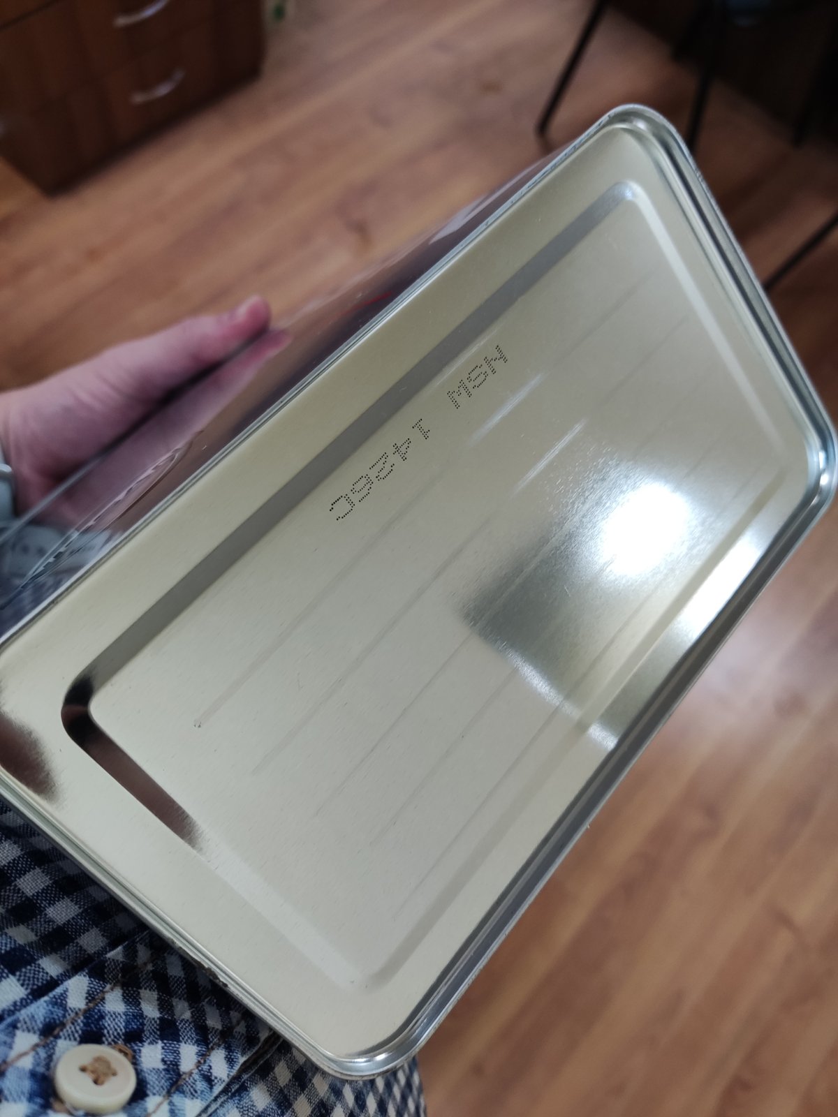

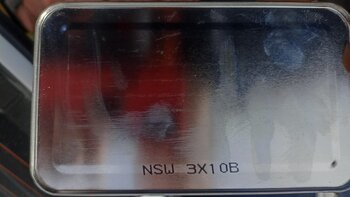

Alexes1 Маркировка на дне, такая же как у меня на подделке была. А по какой причине отказали в возврате? Если упаковка (канистра) целая, с момента получения прошло не более 7 (вроде) дней, никаких проблем при возврате быть не должно. Звоните на горячую линию, пишите обращения...
У оригинала вес должен быть 3700-3715г, высота канистры 239мм

Alexes1 Шов и кант похожи на левые. Можно еще рукой потрогать. Осталось делать анализ и предъявлять продавцу. На ММ, в отличии от остальных маркетов, возврат работает плохо.

Высота банки - практически 100% признак. Шов на мой взгляд слишком темный, похоже на подделку. По фото сложно сказать, лучше сходить в магазин, сравнить с японскими и корейскими банками, как я писал ранее...
