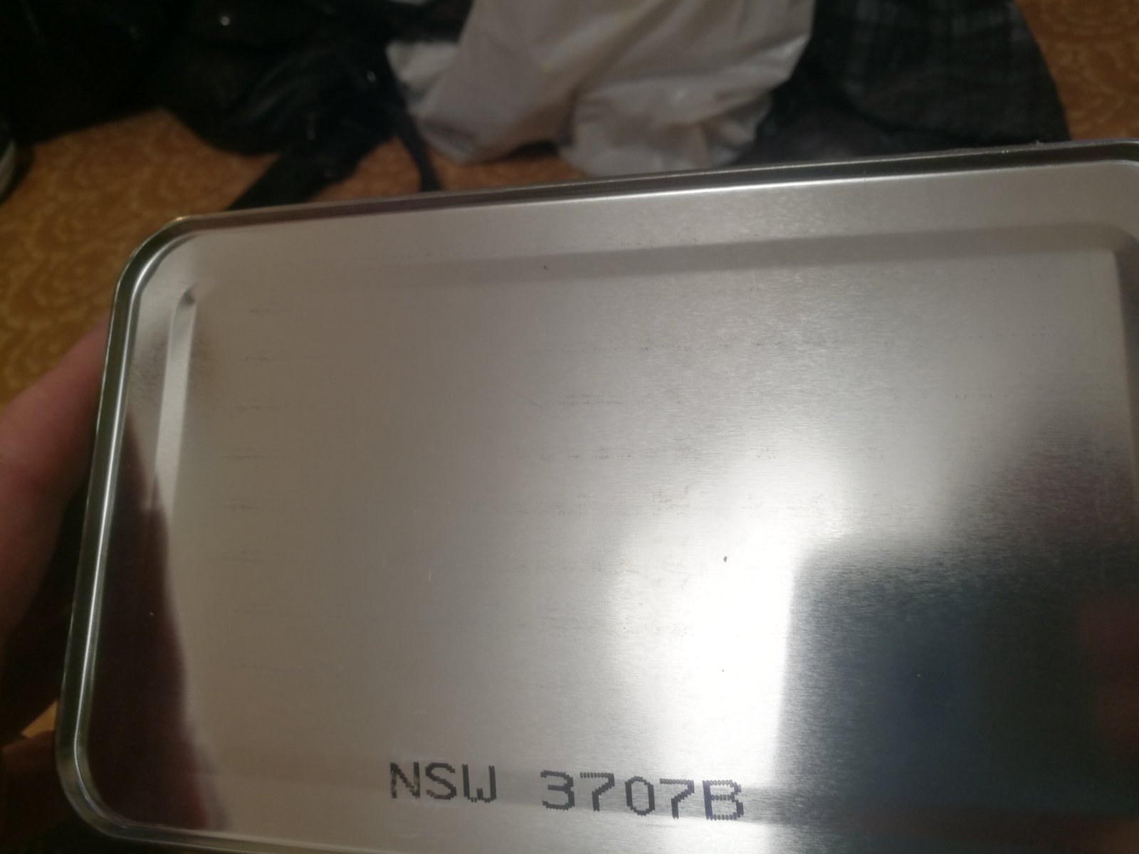

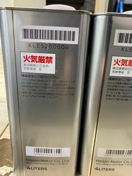

Добрый день.
Прошу помощи в определинии оригинальности канистры Nissan NS-3.
Купил ее за 1150 грн или 3100 рублей, через интернет магазин.
При осмотре смутило:
1. что печать черная. Хотя ведь должна быть синяя?
2. В месте где начинается литраж масла, криво.
3. Сейчас 2020.08, а канистра 2019.02
На фотографиях, уже вскрытая канистра. Решил проверить цвет - он зелёный и взял пробу для морозилку. Чуть позже отпишу, замёрзло ли масло или нет.

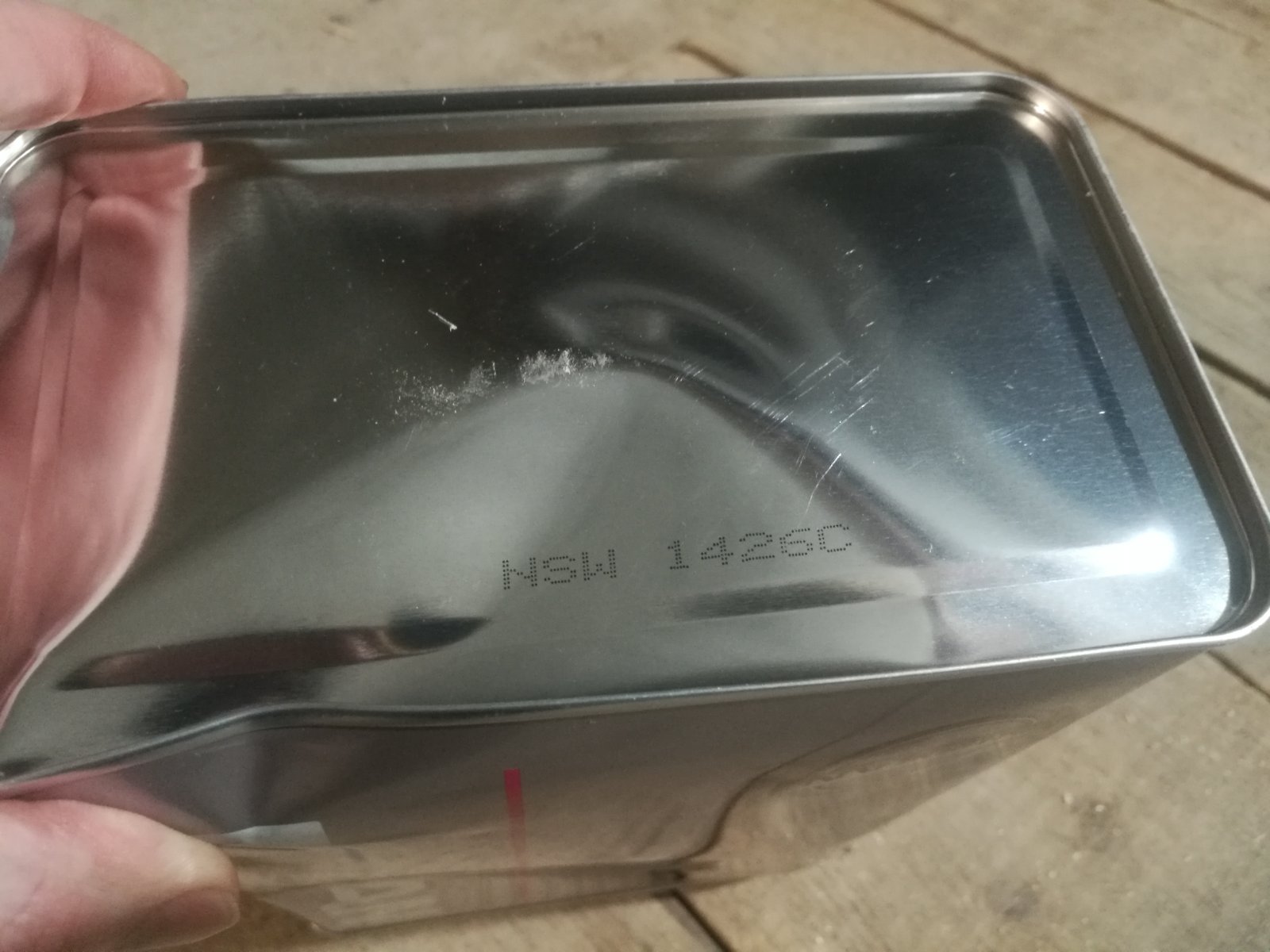

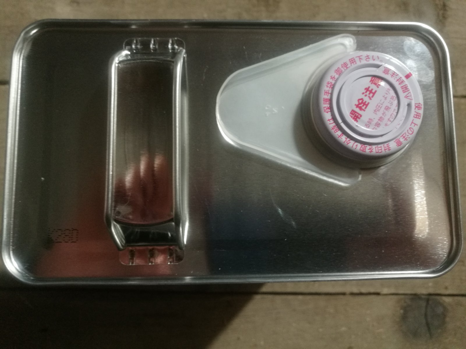

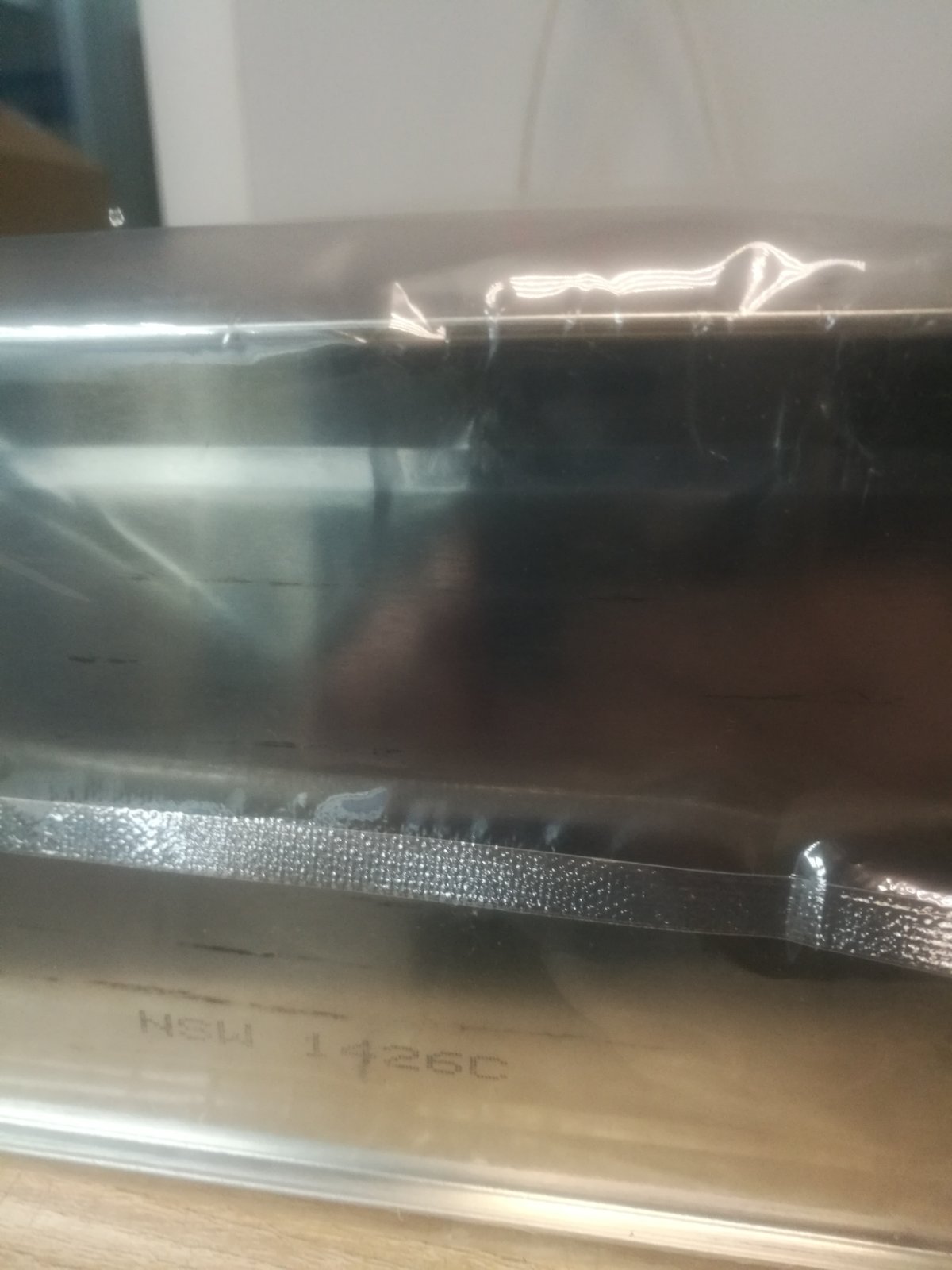

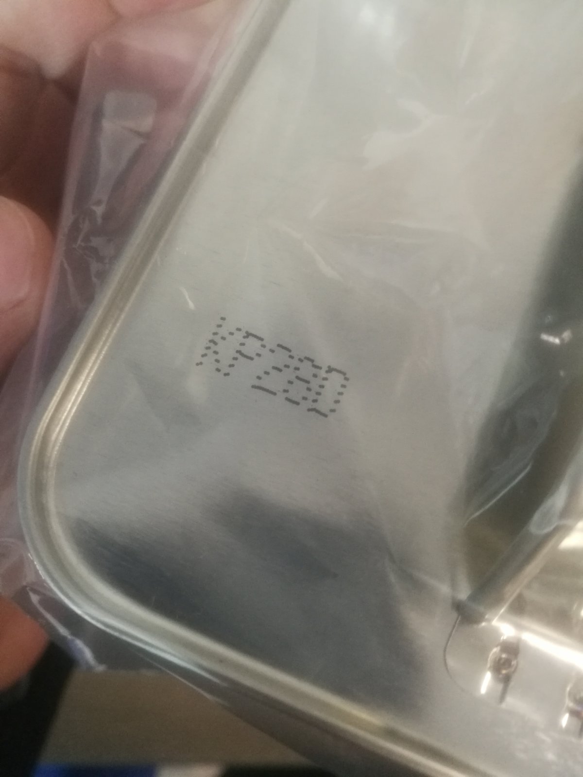

Пришла моя банка. Дата изготовления банки NSW 1426C = 26.04.21. Дата разлива K28D = 08.04.22. Получается почти год банка на складе валялась. Ну, можно списать на ковид... Карантины, всё такое...
Шов вроде нормальный.

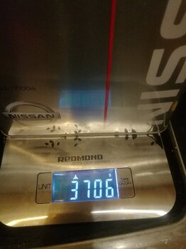

Ещё взвесить можно. Нужен точный вес полной оригинальной канистры.  Или хотя бы вес пустой банки с крышкой и чекой...
Исходя из плотности вес самого масла 3,468 кг.
У кого есть 4л пустая японская банка от любого масла с жёсткой ручкой, крышкой и чекой, взвесьте пожалуйста...
IMG_20231103_184630.jpg.70f4901dc2fce55115d8ce29f0b0013b.thumb.jpg.713425f5bb00a71a1a9a0164ac35e189.jpgIMG_20231103_184422.jpg.790674c7e38fb4e05d53af5fd294550f.thumb.jpg.cad9ac4a898adf2afd1ed311541d00a6.jpgIMG_20231103_184720.jpg.4b563e73e2d183102dafd15cd82f7d95.thumb.jpg.a30124511261caa162c89c19294021cb.jpg
Изменено пользователем Scorp
IkarusSTR Насколько я разобрался в маркировках, в вашем случае дата разлива масла YS14C = YS-обозначение завода, 1-2021 год, 4-число, С - март.
Дата производства канистры 330C NSC = 3-2023 год, 30-число, С- март, NSC - обозначение производителя банки.
Получается банка сделана позже, чем в неё налито масло. Но могу ошибаться.
Нужно ехать в сервис, где есть настоящая NS-3, и сравнивать цвет и запах...
Продолжаю расследование...

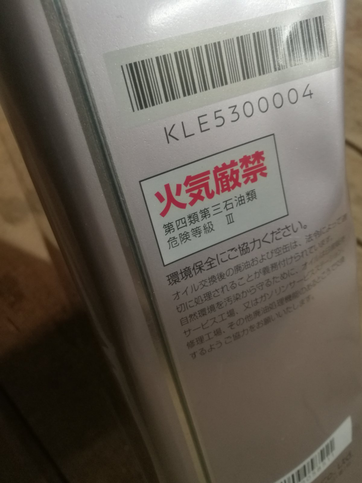

Яснее ситуация не становится... Проехался по магазинам, посмотрел на банки Идемитсу и Тойота. Кант явно на банках более блестящий, чем у меня. Шов на банках более тонкий и светло- коричневый, тогда как у меня скорее тёмно-серый. Кант и шов на моей банке очень похож на канистру Kixx. А она делается не в Японии...IMG_20231104_223314.thumb.jpg.ebbbae80af879efefe13a3241b2730db.jpgIMG_20231104_223324.thumb.jpg.6be673bc7e8e10ef0ebd547ab1c057d0.jpg
Я практически обрадовался, явно не оригинал, сейчас взвешу и всё станет ясно. Проверил весы по воде (2л=1998г), обнулил весы по таре банкой 4л Kixx, и вуаля:
Практически полное попадание в расчётный вес оригинальной жидкости :(

Всё, я для себя определился. Буду возвращать покупку. Решил ещё раз сравнить высоту банок Kixx и "Nissan" и оп-па! Ниссан выше на 1мм! Оказалось, что из-за деформации при пересылке одна сторона (по которой я менял ранее) ниже другой! Спасибо очередному посмотренному ролику на эту тему:
https://yandex.ru/video/touch/preview/1679917039757202059
Всё, я теперь гуру металлических японских банок ;)

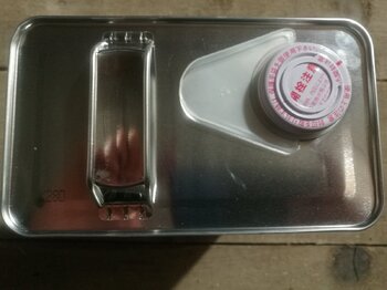

Итого, признаки подделки основные: высота 240мм, кант матовый, шов слишком темный и широкий (как на банках Kixx). Признаки подделки второстепенные: идеально чисто дно (даже намёка на следы роликов нет), разница между датой производства банки и заливки почти год, маркировка даты производства 4 символа вместо 5. (В рассуждениях о дате было принято, что 8 - это чисто. Но пока рылся в интернете нашёл что даты с 1 по 9 число маркируются двумя знаками: 08, 09 и т.д.)

Вот, хорошую фотографию нашёл в отзывах на Озоне, для сравнения швы на оригинальной канистре и поддельной, и кант сверху блестящий и матовый.a181b8a2-36cf-4c63-8bd1-bf923ffd26f3.thumb.jpeg.580480d8f5b1571ecf09645cb3b43fca.jpeg
Оригинальная канистра слева.
26.03.2022 в 03:10, Optovik сказал:
в вашем случае это фальсификат. Печать может быть чёрной, но расположена она сзади на канистре в левом нижнем углу как на фото. Ещё для понимания:цена у меня в опте состовляет примерно 7тр за 5 литров. Ну выводы делайте сами...

Продолжаю изучать рынок поддельных масел. Заказал на Озоне за 4500₽. Распродажа, скидки, всё такое. Банка пришла отлично упакованная, ровная, блестящая. Жаль что поддельная... В этот раз даже полоски на дне, типа от конвейера нарисованы. Шов - почти японский, но цвет ближе к черному, у оригинала - скорее коричневый. Если оригинальный не видел - не отличишь. Но: высота 240мм, кантики матовые, и с кодировкой даты разлива какая-то хрень. То ли я ещё не разобрался, то ли китайцы.
Пока лопатил отзывы, похоже нашел ещё один признак подделки. У оригинальной канистры шов расположен с противоположной стороны от горловины:
Не знаю насколько он надёжный, но на обеих моих "покупках" шов со стороны горловины.
П.с. канистру с Озона вернул сразу не выходя из ПВЗ, возврат на СММ - ещё что-то рассматривает продавец...
Ну, вроде закончись мои поиски. С 4-го раза пришло то, что меня внешне устроило.
Шов светлый:
Кантик не матовый:
Дата заливки пятизначная. Ещё заметил разницу с подделками. В месте крепления ручки крышка абсолютно ровная, а на этой канистре вокруг ручки есть подштамповка.
Следы от конвейера имеются, едва заметные.
Ну и самое главное, высота канистры 239мм.
Ради интереса взвесил канистру:
Окончательный вердикт будет летом, когда соберусь его заливать...
