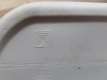

Прошу помощи в определинии оригинальности канистры Nissan NS-3.
Купил ее за 1150 грн или 3100 рублей, через интернет магазин.
При осмотре смутило:
1. что печать черная. Хотя ведь должна быть синяя?
2. В месте где начинается литраж масла, криво.
3. Сейчас 2020.08, а канистра 2019.02
На фотографиях, уже вскрытая канистра. Решил проверить цвет - он зелёный и взял пробу для морозилку. Чуть позже отпишу, замёрзло ли масло или нет.

в вашем случае это фальсификат. Печать может быть чёрной, но расположена она сзади на канистре в левом нижнем углу как на фото. Ещё для понимания:цена у меня в опте состовляет примерно 7тр за 5 литров. Ну выводы делайте сами...

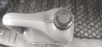

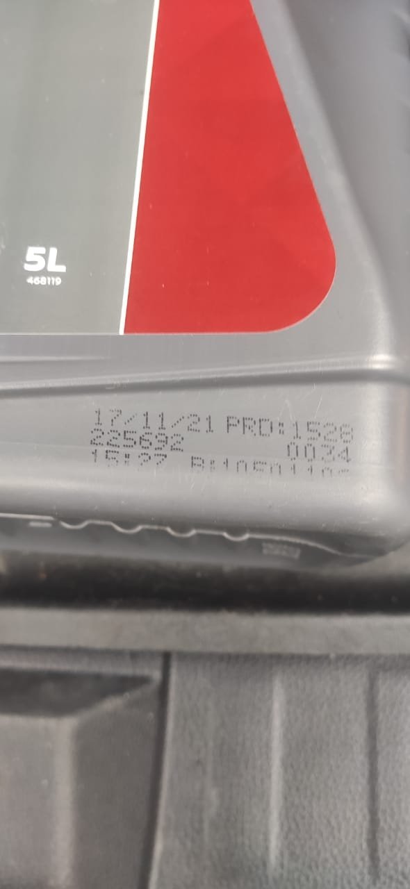

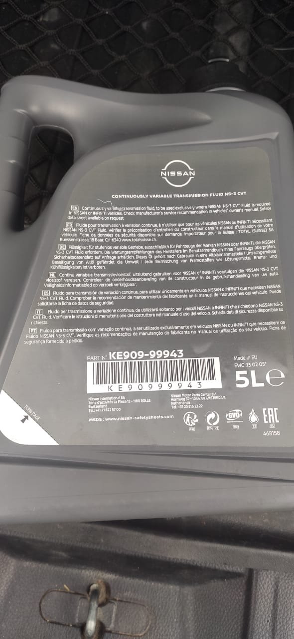

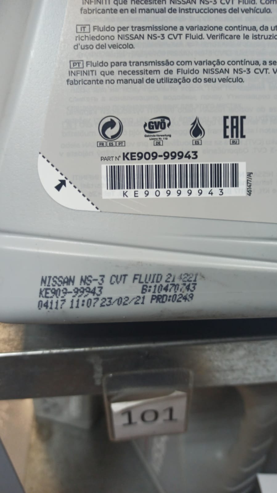

Добрый день!
Товарищи, подскажите, походу попал я в просак...?, самое обидное что уже залил и только потом нашел это обсуждение.
Масло взял через Z-Zap в Москве, продавца пока писать не буду, но у него там очень высокий рейтинг и много отзывов.

2 часа назад, Gorohof сказал:
Что то даже в инете такая канистра не находится....
Изменено пользователем Gorohof
9 часов назад, Gorohof сказал:
Продавцы которые раньше продавали только оригинал сейчас разбавляют ассортимент подделками на zzape чего я не ожидал от них , пришлось возвращать обратно

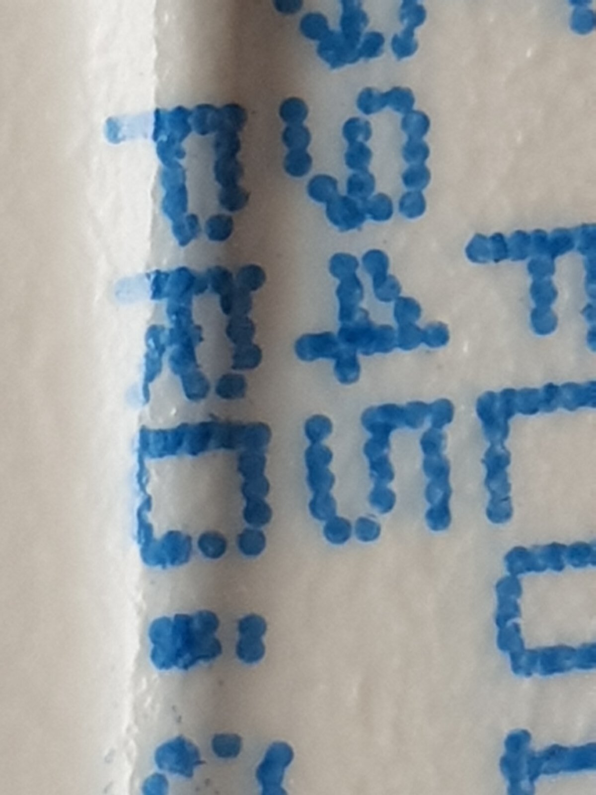

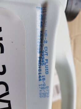

подскажите, купил мало NS-2 в январе 21, про запас, сейчас решил сделать замену,
но засомневался, вот фото
