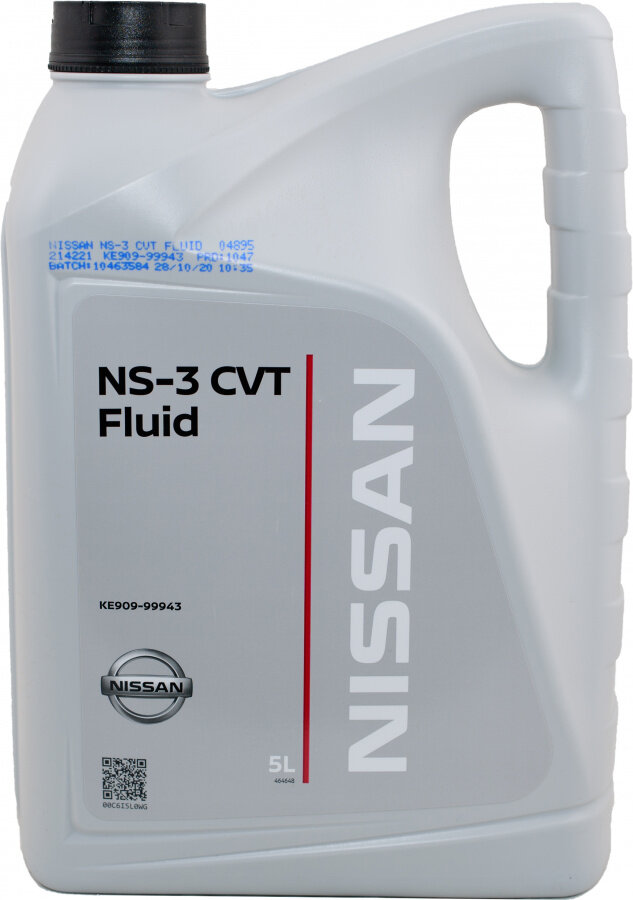

Прошу помощи в определинии оригинальности канистры Nissan NS-3.
Купил ее за 1150 грн или 3100 рублей, через интернет магазин.

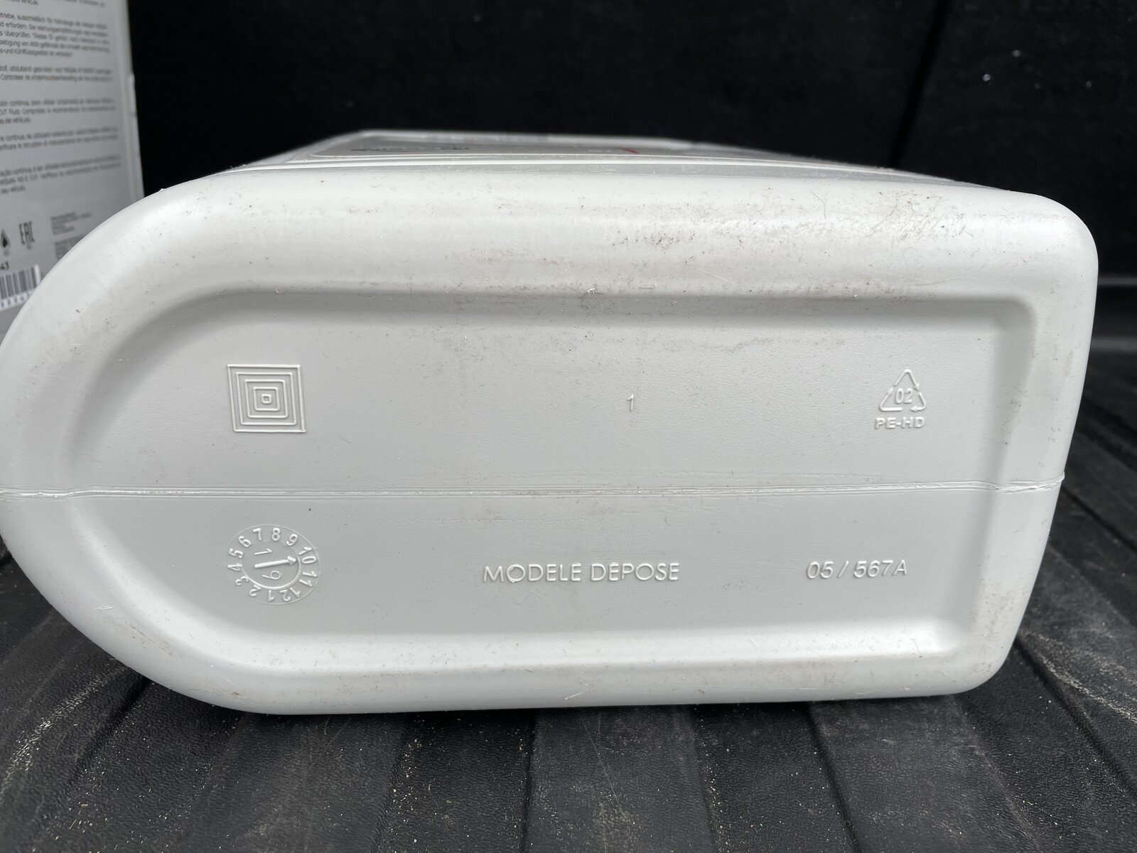

При осмотре смутило:
1. что печать черная. Хотя ведь должна быть синяя?
2. В месте где начинается литраж масла, криво.
3. Сейчас 2020.08, а канистра 2019.02

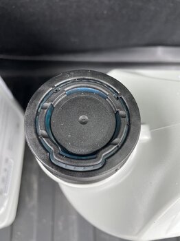

На фотографиях, уже вскрытая канистра. Решил проверить цвет - он зелёный и взял пробу для морозилку. Чуть позже отпишу, замёрзло ли масло или нет.
Записал видео. Это масло, которое находилось в морозилке, примерно 12 часов. Температуру морозильной камеры выставил на максимум.

Тему можно закрывать. Провел собственное сравнение с оригинальной канистрой, которая была взята у официального диллера Ниссан. Канистра 1в1. Т.е. это оригинал.
На Авито продается фальсификат,ценник примерно 2500-2800р за 5 литров. На канистрах батч-код нанесен черной краской... Для понимания оптовая цена на масло для вариатора на ЦС Nissan составляет 3200-3300р за 5 литров.Такое  масла по акции не продаются,впрочем каждый решает сам.

я с этим маслом знаком 7 лет. Оригинальное масло всегда шло с синим батч-кодом. Прежде чем покупать  масло надо его промониторить на предмет подлинности.

Ну так, для информации. Внизу дата выпуска канистры октябрь 2019г., вверху дата розлива масла в канистру январь 2020г.
1 час назад, Optovik сказал:
На старых да, было синим, возможно на новых канистрах просто изменили цвет краски.

Голубой код. Я ездил к официальному дилеру, они вынесли мне канистру. Я имел время ее рассмотреть со всех сторон. Правда цена у них дорогая - 120$ за 5 литровую.
