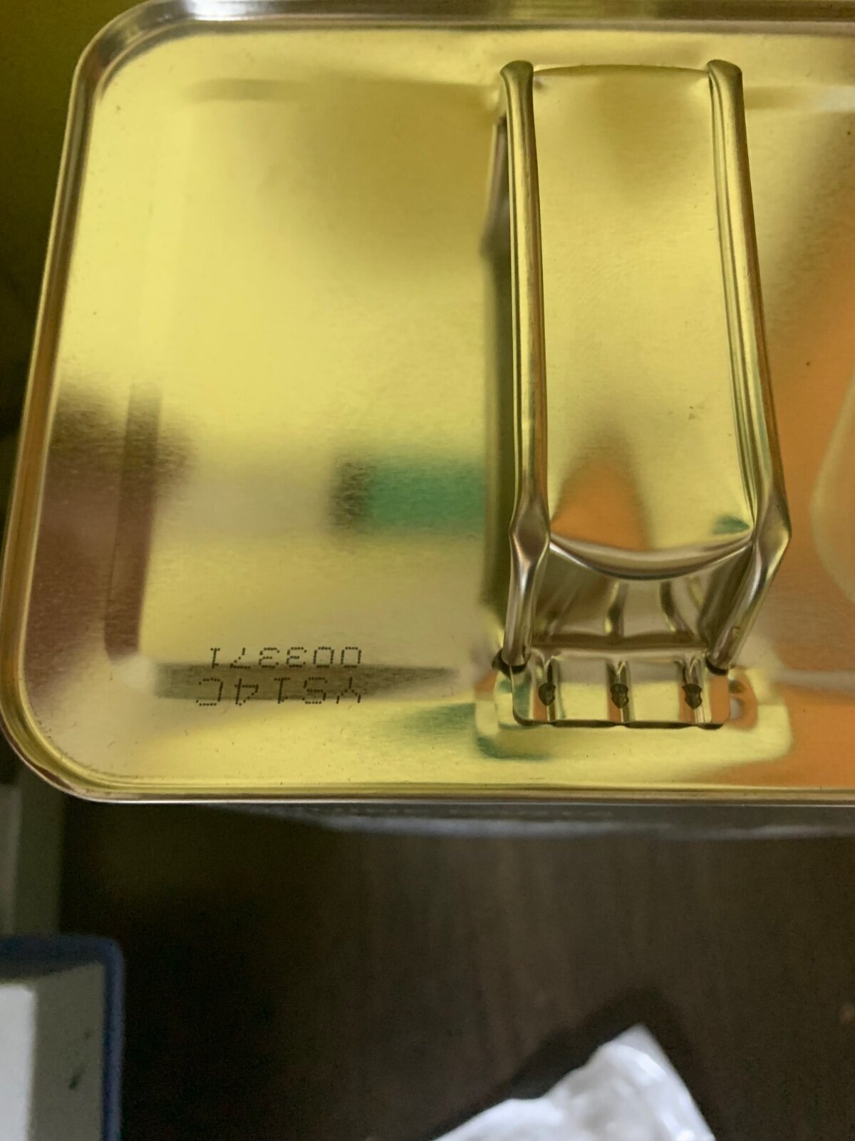

Добрый день.
Прошу помощи в определинии оригинальности канистры Nissan NS-3.
Купил ее за 1150 грн или 3100 рублей, через интернет магазин.
При осмотре смутило:
1. что печать черная. Хотя ведь должна быть синяя?
2. В месте где начинается литраж масла, криво.
3. Сейчас 2020.08, а канистра 2019.02
На фотографиях, уже вскрытая канистра. Решил проверить цвет - он зелёный и взял пробу для морозилку. Чуть позже отпишу, замёрзло ли масло или нет.

Здравствуйте. Помогите расшифровать дату розлива масла  NS3 Nissan/
KR08K
Дата выпуска тары 22 год 9й месяц 8 число.

Жестянка? Фото есть?

Вот что нашел по маркировке железных банок у mygt.ru на дзене:
https://dzen.ru/video/watch/640669398d71710ef990efef
МАРКИРОВКА НА НИЖНЕЙ ЧАСТИ УПАКОВКИ (ДАТА ПРОИЗВОДСТВА МЕТАЛЛИЧЕСКОЙ ТАРЫ):
НАПРИМЕР: NSW 1Y02J
NSC (NSW) - завод производитель тары (Nagao Seican)
ДАТА:
ПЕРВЫЙ СИМВОЛ (1): - год 2021
ВТОРОЙ СИМВОЛ (Y): - месяц Ноябрь (с Января по Октябрь маркируется цифрами 1,2,3,4,5,6,7,8,9. Октябрь маркируется цифрой - 0. Ноябрь буквой - X, Декабрь буквой - Y)
ТРЕТИЙ И ЧЕТВЕРТЫЙ СИМВОЛЫ (02): - число месяца
ПЯТЫЙ СИМВОЛ (J): - сервисная информация.
СООТВЕТСТВЕННО В ПРИВЕДЕННОМ ПРИМЕРЕ ДАТА ПРОИЗВОДСТВА ТАРЫ: 02 ДЕКАБРЯ 2021
МАРКИРОВКА НА ВЕРХНЕЙ ЧАСТИ УПАКОВКИ (ДАТА РОЗЛИВА ПРОДУКТА):
Маркировка №1 (EMG WAKAYAMA)
НАПРИМЕР: NSW 20021M06A
ДАТА:
1,2,4,5 СИМВОЛЫ: (20 21) цифры - дата розлива продукта (третью цифру не учитываем!)
ШЕСТОЙ СИМВОЛ (M): - месяц Декабрь
A-Январь, B-Февраль, C-Март, D-Апрель, E-Май, F-Июнь, G-Июль, H-Август, J-Сентябрь, K-Октябрь, L-Ноябрь, M-Декабрь. Букву I (i) - не используют так как ее легко спутать с цифрой 1.
СЕДЬМОЙ И ВОСЬМОЙ СИМВОЛЫ (06): - число месяца 6
ДЕВЯТЫЙ СИМВОЛ (A): - сервисная информация.
Маркировка №2 - EMG Цуруми/Негише (состоит из верхней и нижней строки)
НАПРИМЕР:
210715
X67B778
Верхняя строка - шесть символов, это дата в формате ГГ.ММ.ЧЧ
Нижняя строка - сервисная информация (она вам не нужна)
Маркировка №3
Маркировка из 10 символов (IDEMITSU):
НАПРИМЕР:
17XH048279
Первый символ 1 (год) - 2021*
Второй символ 7 (месяц)*
3----
4----
5----
6----
7----
8----
Девятый символ 7 (месяц с 1-го по 9-е цифрами, Октябрь - цифра 0, Ноябрь X, Декабрь Y )**
Десятый символ 9 (число месяца - с 1-го по 9-е число цифрами с 10-го по 31-е число буквами латинского алфавита начиная с А и далее. Буквы o и i не учитываются т. к. их можно спутать с цифрами один и ноль.) **
*Дата варки продукта
*Дата упаковки продукта
Вариант 4 (нашел на дроме, похоже наш вариант)
Код из 5-ти символов.
Пример из видео: K017D K — смена 0 — год (20). 17 — число. D — Апрель (Месяц соответствует букве латинского алфавита в порядке возрастания A-1, B-2, C-3, D-4 и т.д.)
*С момента производства тары до момента розлива продукта может быть достаточно продолжительный интервал (до года) по времени но как правило не более месяца а чаще несколько дней.
**Дата производства тары всегда ранее даты розлива продукта.
***Существуют отдельные варианты маркировки, но они встречаются очень редко.
****Есть иные варианты упаковки, например продукция под брендами: WACOS, ZERO SP и т.д.
Изменено пользователем Scorp
