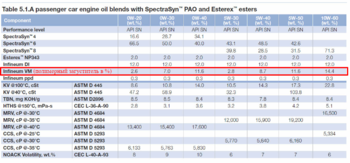

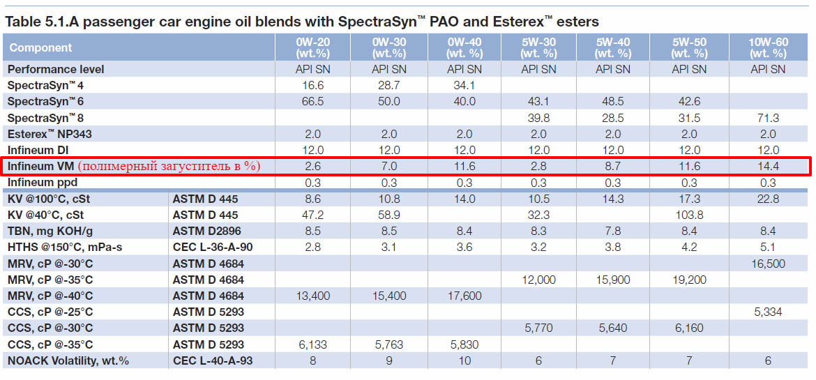

dugin 193 Опубликовано: 7 марта 2023 Поделиться Опубликовано: 7 марта 2023 2 минуты назад, Itseasy сказал: обычно загустителя в ПАО больше, т.к. ПАО труднее загущается по сравнению с другими базами. Да, я тоже так думал, т.к. ПАО намного чище гидрокряка, но по факту в двадцатки с ПАО SpectraSyn добавляли всего пару процентов VM. 0 Цитата Ссылка на сообщение Поделиться на других сайтах

Ole 618 Опубликовано: 8 марта 2023 Поделиться Опубликовано: 8 марта 2023 07.03.2023 в 12:55, dugin сказал: Да, я тоже так думал, т.к. ПАО намного чище гидрокряка, но по факту в двадцатки с ПАО SpectraSyn добавляли всего пару процентов VM. И к чему тогда это ваше "040 летом", если 5-30, по вашей же табличке, содержит VM всего на 0.2% больше, чем 0-20? Вам его горячая вязкость летом кажется недостаточной? 0 Цитата Ссылка на сообщение Поделиться на других сайтах
dugin 193 Опубликовано: 8 марта 2023 Поделиться Опубликовано: 8 марта 2023 (изменено) 23 часа назад, Ole сказал: И к чему тогда это ваше "040 летом", если 5-30, по вашей же табличке, содержит VM всего на 0.2% больше, чем 0-20? Вам его горячая вязкость летом кажется недостаточной? В табличке я приводил как пример старую рецептуру до 2015 года, когда премиальные и OEM-масла были на 80% из ПАО. Тогда VM было как в таблице, а сам VM был лучшего качества. А теперь можно лишь с грустью вспоминать те времена, т.к. сейчас все именитые производители перешли на базы из дешманского гидрокряка GTL (чтобы вписаться в ценовую категорию, применяемую перешедшими на GTL конкурентами) и количество VM для его загущения в современных рецептах увеличилось не на проценты, а в разы (такова особенность GTL). И чтоб там не говорила секта GTL: «GTL = ПАО, кококо», «GTL лучше ПАО, кукареку», но про лошадиные дозы VM в GTL - совсем не выдумка. Потому в современных маслах даже с небольшим повышением вязкости сильно повышается процент VM. Теперь касательно вязкости летом. Всё зависит от условий вождения. Если катать как дедушка, то летом вязкость поднимать не нужно. А если любишь отжечь со светофора и по трассе ездишь на круизе не 100 км/час, то однозначно надо поднимать вязкость. P.S. Жаль, что никто ещё не проводил эксперименты в один и тот же жаркий период года, чтобы наглядно показать по величине ёжика на пробке с магнитом, как при одной и той же наружной температуре пилится двигатель с вязкостью 0-20 и с вязкостью 0-40. Кто знает про такие эксперименты, то ткните меня носом. P.P.S. Зашёл на сайт американского мобила и увидел, что они добавили в описание FS 0-40, что это масло теперь рекомендуется и для гибридов. Хотя ещё год назад такой рекомендации не было. Видимо провели какие-то испытания по новой рецептуре, когда они с лета 2022 года понизили количество GTL в масле с 70 до 50 процентов, а количество доценов-додеценов повысили с 20 до 40 процентов. Изменено 9 марта 2023 пользователем dugin 0 Цитата Ссылка на сообщение Поделиться на других сайтах

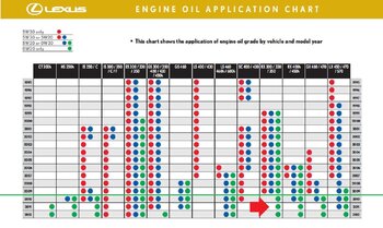

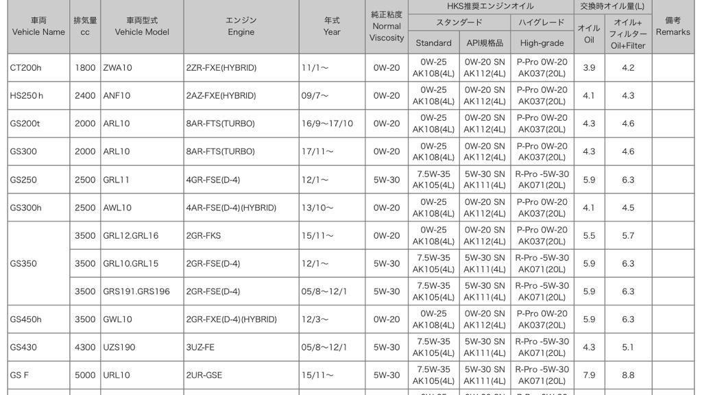

dugin 193 Опубликовано: 22 марта 2023 Поделиться Опубликовано: 22 марта 2023 06.03.2023 в 16:35, Kostya_p сказал: густовато считаю, 5/30 самый оптимальный вариант Выкопал я такую табличку и согласно неё Тойота переводит почти все Лексусы на 0W-20 ориентировочно с 2010 года. Такая же табличка есть и по Тойотам. Жаль, что я раньше не видел этих табличек. Так что теперь больше "сороковку" лить не буду, only 0W-20. 3 Цитата Ссылка на сообщение Поделиться на других сайтах
Kostya_p 986 Опубликовано: 23 марта 2023 Автор Поделиться Опубликовано: 23 марта 2023 9 часов назад, dugin сказал: Выкопал я такую табличку и согласно неё Тойота переводит почти все Лексусы на 0W-20 ориентировочно с 2010 года. Такая же табличка есть и по Тойотам. Жаль, что я раньше не видел этих табличек. Так что теперь больше "сороковку" лить не буду, only 0W-20. А ещё такая есть 1 Цитата Ссылка на сообщение Поделиться на других сайтах
and2949 5 991 Опубликовано: 23 марта 2023 Поделиться Опубликовано: 23 марта 2023 dugin пипец ты омерику открыл. Гдеж ты был 10 лет? У меня Прадо с 1GR-FE прекрасно чувствует себя на 0w-20 и Пассо с 1KR-FE тоже на водичке не кашляет... 3 Цитата Ссылка на сообщение Поделиться на других сайтах
