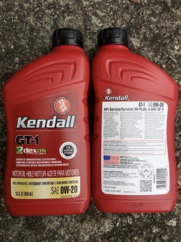

Kendall GT-1 Dexos1 Gen2 0W-20 свежее
Kendall GT-1 Dexos1 Gen2 0W-20 свежее за анализ спасибо одноклубнику Gaffer.
Kendall GT-1 Dexos1 Gen2 0W-20 WIX.pngKendall GT-1 Dexos1 Gen2 0W-20 photo.jpeg

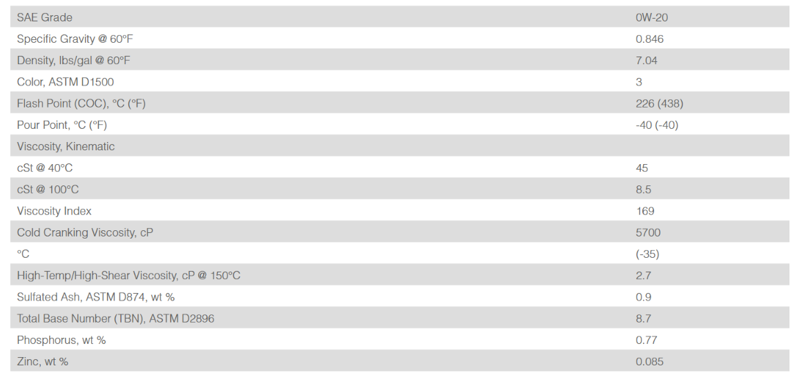

Заявленные характеристики:
Масло заявлено как: API SN Plus; ILSAC GF-5; GM dexos1™ Gen2; Chrysler MS-6395; Ford WSS-M2C947-A; Ford WSS-M2C947-B1; GM4718M, GM6094M (obsolete specifications).

Да щелочное они низковато измерили. Где то 7.8-8.0мгКОН должно быть. Например.

44 минуты назад, torcon сказал:
А мерили каким ASTM?
52 минуты назад, torcon сказал:
(не нашел, если знаете подскажите.)
1079042 вроде такой, но в продаже не нашёл:pardon:
Евген 48 по ASTM 2896 в табличке 8.7, нормально всё для такого пакета
Изменено пользователем ПавелТ
2 минуты назад, ПавелТ сказал:
я вижу что указано в табличке, но не вижу в бланке.
С таким же успехом можно тратить силы и средства на измерение температуры на Марсе - полезность одинаковая.
Ощущение такое, что в WIX измеряли ASTM D 4739 да, как раз +1.5 ед и получил реальное которое заявлено производителем 8.7 мгКОН.
