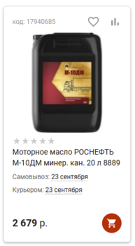

_AI_ 2 869 Опубликовано: 21 сентября 2022 Поделиться Опубликовано: 21 сентября 2022 42 минуты назад, celer сказал: Вы думаете у меня много лишних денег и мне на досуге нечем заняться?) Я лучше возьму 10ДМ от других производителей за меньшие деньги и с адекватной вязкостью. сейчас 20л РН-М10ДМ стоят 2679р, есть дешевле? Скрытый текст если надо, могу продать свой запас м10дм, по цене по которой сам брал, 21г.выпуска. и м8дм ГПН туда же Ссылка на сообщение

celer 2 796 Опубликовано: 21 сентября 2022 Поделиться Опубликовано: 21 сентября 2022 40 минут назад, _AI_ сказал: сейчас 20л РН-М10ДМ стоят 2679р, есть дешевле? Показать содержимое если надо, могу продать свой запас м10дм, по цене по которой сам брал, 21г.выпуска. и м8дм ГПН туда же У нас в магазине Волга-ойл столько стоит, Сибойл на 80 руб. дороже. 20-ка ДМ от РН у нас 4200 руб. Какой смысл владельцу коммерческой техники гоняться именно за РН? Он берёт то что есть и что ему по карману. Ссылка на сообщение

_AI_ 2 869 Опубликовано: 21 сентября 2022 Поделиться Опубликовано: 21 сентября 2022 (изменено) 24 минуты назад, celer сказал: У нас в магазине Волга-ойл столько стоит, Сибойл на 80 руб. дороже. 20-ка ДМ от РН у нас 4200 руб. у вас свой магазин? если нет - зачем покупать там где дорого? https://spb.vseinstrumenti.ru/avtogarazhnoe-oborudovanie/masla-i-smazki/avtomobilnoe/rosneft-/m-10dm-miner-kan-20-l-8889/ специально выбрал питер, что бы цена была актуальной для вас Изменено 21 сентября 2022 пользователем _AI_ Ссылка на сообщение

celer 2 796 Опубликовано: 21 сентября 2022 Поделиться Опубликовано: 21 сентября 2022 (изменено) 3 часа назад, _AI_ сказал: у вас свой магазин? если нет - зачем покупать там где дорого? https://spb.vseinstrumenti.ru/avtogarazhnoe-oborudovanie/masla-i-smazki/avtomobilnoe/rosneft-/m-10dm-miner-kan-20-l-8889/ специально выбрал питер, что бы цена была актуальной для вас Спасибо, но мне до Питера почти 200 вёрст, поэтому я выбираю из того что есть в местных магазинах. Меня это масло и от других производителей полностью устраивает. Тем более что мне совершенно не нужно масло с вязкостью 16,4 сСт. Изменено 21 сентября 2022 пользователем celer Ссылка на сообщение
