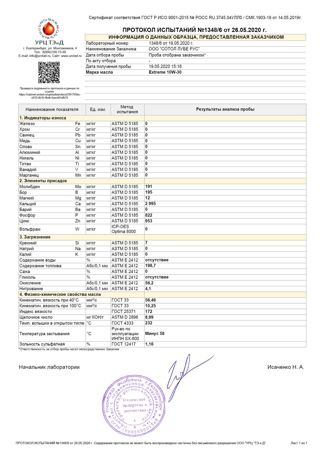

EXTREME A.M.G. VR2 10W-30 GTМ свежее
Состав ~ PAO 70% и ESTER 10 %
Представленный анализ является доработанным вариантом тестового образца EXTREME VR3 10w30, но ещё не является анализом товарного масла. В данном образце нет значений CCS, NOACK, HTHS, которые будут сделаны в LOTOS LAB (Польша) тогда, когда я уже приму решение везти данный продукт в Россию. Серу и кислотное число, в этот раз, не измеряли, т.к. они всегда у нас получаются низкими.

Итак. Ваши пожелания были услышаны. Отказываемся от лайтового ILSAС и делаем крепкое A3/B4 с HTHS в 3,5 :mail1:
Bonker тот же самый вопрос, что и по 5-30, откуда здесь А3?:pardon:
10 минут назад, Евген 48 сказал:
У меня другой вопрос - откуда здесь 10w с таким то жирным куском ПАО и Эстеров. Опять кто то попросил :sarcastic:
19 минут назад, Евген 48 сказал:

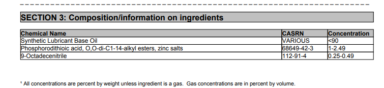

Видим, что пакет в обоих случаях нестандартный. Мы выбираем у INFINEUM и AFTON по каталогу.
7 минут назад, DRON 33 сказал:
точный состав и пакет присадок я узнаю при оформлении MSDS. В прошлый раз народ писал, что в 10w30 не может быть столько PAO, обязательно должен быть гидрокрекинг. Только вот REDLINE в 10w30 тоже гидрокреикнг не держит.
Формулировка стандартная для всей линейки High-Performance :smile:
