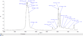

Кряк(гтл) и малость пао
9 минут назад, torcon сказал:
a-ha не спать тебе до завтра. :D
Кропаль ПАО должен быть:pardon:
Я бы по спектру сказал что это идемитсу на VHVI III+ с эстер молибдатом.
14 минут назад, apologize сказал:
Eneos racing street 0w-20
ооочень похоже.
136302913_ENEOS-RACING-STREET-0W-20-Typical-Properties-0418b-11.thumb.png.0ad219a9cc46c96381d0cd62c8b76f15.png.b3bc5699866587484c43328680e4c371.png
