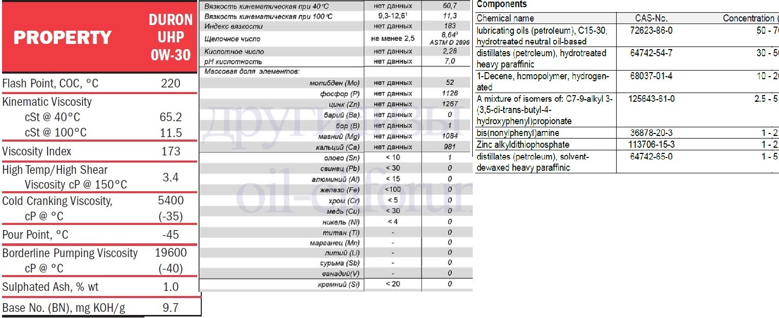

24 сентября 20206 г Купил такое на пробу с целью найти то которое меньше доливать надо . Позже порыскал по сайту Петро канада - нашел еще : Duron advanced 5w30 и UHP 0w30 . Вот сижу теперь и думаю : Какое же лучше из этих трех . Duron advanced 5w30 - ниже вязкость при 100°С в сравнению с С-3Х существенно , будет ли экономить лучше/больше топливо ? будет ли угорать больше? 2. UHP 0w30 - вообще набор всего что есть в Петро канада : то что льется в обычные супреми синтетик + ПАО + тяжелые парафины (как в предыдущих) - собственно вопросы теже самые : какое из 3х масел будет лучше или круче ??
24 сентября 20206 г ВадимAndr Я могу ошибаться, но Duron Advanced 5w30 это какое то новое масло и в РФ его возможно даже и не завозили еще. А UHP 0w30 есть анализ свежего и отработки (на бензиновом движке cx7 или cx5), можно посмотреть их. Если вам на авто в вашей подписи, то зачем вам масла для высоконагруженных дизельных моторов коммерческого транспорта? Обычного Supreme Synthetic 5w30 должно хватать или иже с ними из линейки Supreme/Supreme Synthetic.
24 сентября 20206 г 14 часов назад, makstor сказал: ВадимAndr Я могу ошибаться, но Duron Advanced 5w30 это какое то новое масло и в РФ его возможно даже и не завозили еще. А UHP 0w30 есть анализ свежего и отработки (на бензиновом движке cx7 или cx5), можно посмотреть их. Если вам на авто в вашей подписи, то зачем вам масла для высоконагруженных дизельных моторов коммерческого транспорта? Обычного Supreme Synthetic 5w30 должно хватать или иже с ними из линейки Supreme/Supreme Synthetic. Пока не познакомился с https://www.oil-club.ru/ хватало Supreme/Supreme Synthetic . Теперь уже не хватает . Точнее задался вопросом и пути привели сюда. Мое субъективное мнение : Supreme/Supreme Synthetic - фигня это все. Они нацелены на новые двигатели с новыми конструкциями, под новые допуски. 7 лет отъездил - хватит. отличный пакет присадок . стук распредвала ушел навсегда - но все же другая база решает больше чем присадки. А да , я еще установил "зимний" термостат -92°С (что бы убрать конденсат в масле и понизить расход бенза в зимний период) , по этому логично поднять вязкость масла. Мысли : Возможно Supreme S хороши для небольших объемов двигателей. НО эта как её - испаряемость надоела , хочу найти более стабильное масло . Да и вообще зачем мне масла для турбированых двигателей dexos 2 .... При том что SS - это масла второй группы HVI ,а это С3 и дюроны уже 3я группа VHVI - а деньги теже. Те масла о которых я писал выше это не для высоконагруженных дизелей , а как раз для легких дизелей и бензиновых моторов. В частности С3-Х - для всех европейских автомобилей , так как отдельной линейки для Евро в Петро-канада нет. Да Duron Advanced 5w30 -новое . под стандарт FK-4 . Ps за наводку о отработке - спасибо. Ps добавлю сюда характеристики что бы было наглядно. Изменено 24 сентября 20206 г пользователем ВадимAndr
25 сентября 20206 г 11 часов назад, ВадимAndr сказал: Те масла о которых я писал выше это не для высоконагруженных дизелей , а как раз для легких дизелей и бензиновых моторов. В частности С3-Х - для всех европейских автомобилей , так как отдельной линейки для Евро в Петро-канада нет. Вся линейка Duron это масла для дизельных моторов, Duron UHP 0w-30- для высоконагруженных грузовых дизелей, в чем Вы можете убедиться ознакомившись с PDS и со списком допусков этого масла. Да, конечно, никто не запрещает лить его в легковые дизели, я даже сам рассматриваю его как вариант использования в вольвовском D4. Можно конечно лит его и в бензиновые моторы, если вам очень сильно нужно, вопрос лишь в целесообразности сего действа и понимания ответственности за возможные последствия, если что-то пойдет не так. Отдельная линейка для европейцев это все то, что производится в Голландии под брендом Petro-Canada - это масла C3-X Synthetic 5w-40 (ранее так и называлось "Europe Synthetic"), C3 Synthetic 5w-30, Duron UHP E6. С3-X 5w-30 не могу точно сказать насчет него и места его производства, но судя по допускам - да, оно для европейцев. P.S. В линейке Petro-Canada нет ни одного масла с допуском Dexos2, только Dexos1 Gen1 и Gen2, это немного разные вещи. И у меня очень много покупателей ездят на SS 5w30 на старых нетурбированных классических движках американского производства и у них расход масла некритичный для их авто и их пробегов. Все зависит от авто, в которое вы собираетесь лить конкретное масло.

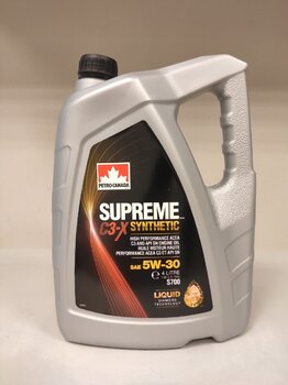

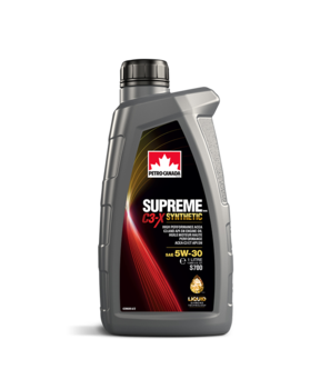

29 сентября 20233 г Добрый день. С 2022 года Petro-Canada Supreme C3-X Synthetic 5W-30 разливают в новую тару. @ModeratorSigma, просьба добавить в первый пост.
