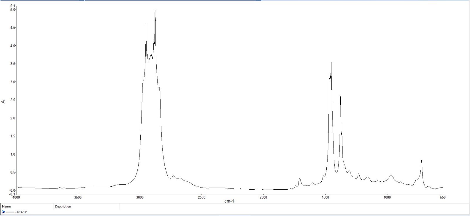

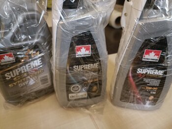

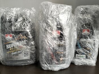

Анализ свежего масла Petro-Canada Supreme C3-X Synthetic 5w-30 (SGS). Причина анализа - выборочная проверка нового поставщика (Советек. Вопросы наверно можно задавать в их персональной теме). В копилку анализов. Масло запаковывал и отправлял в лабораторию через СДЭК запечатанной заводской упаковке. Фото при отправке и при получении в лаборатории прилагаю. Видео взятия анализа будет чуть позже.

ну что можно сказать масло оригинал, правда занижение элементов присадок большое. 1500ppm в масле на пакете присадок Infineum P6080A? :) Лаба это или завод - думайте сами.

да хватило анализа, уже понятно что это Infineum P6090 ACEA C3 настоящее :)
И скорее всего 1500ppm чтобы уложиться в норматив зольности?
hellopashka torcon
По кальцию возможны занижения у этой лабы.

Лаборатория прислала спектр . @ModeratorSigma , просьба добавить в первый пост к анализу
Норм, в целом, для 504 допуска. Все стандартно. Цена +- на уровне остальных на том же пакете.
