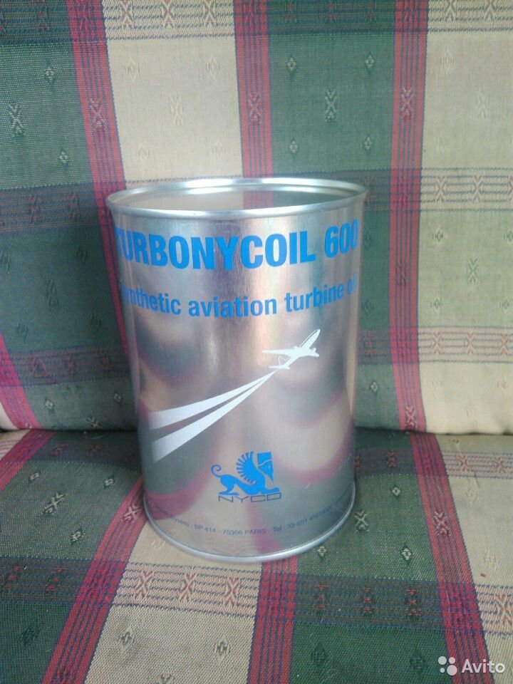

TomNJ привет! :) У меня есть банка Nyco Turbonycoil 600.
У него состав такой же как у Mobil Jet Oil II?
Ester + TCP просто в другой банке? :)
26.11.2020 в 06:48, torcon сказал:
Тоже хочу взять это масло,но вот такое ли оно как мобил джет , кто то реально подскажет ?
obezlo Томас выше ответил же. Цитирую: "Составы отличаются в основном используемыми антиоксидантами и ингибиторами коррозии желтых металлов. Спецификации настолько жесткие, что не так много места для вариаций." Так что плюс-минус это практически одинаковые масла.
