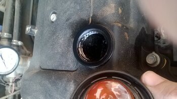

Кто с этим сталкивался от чего это ? Пробег 6000 тыс км . Маслу в моторе 1 год ! Слил как и-20 жидкое и светлое текло хорошо а под крышкой и на крышке желе.

Купить самое дешевое масло, заливать и на ХХ  по 10 минут и менять вместе с фильтром... Но КК, лучше снять и вычистить шнягу вручную вот прямо сейчас. Выкрутить пробку в поддоне и мыть...мыть...мыть керосином или  солярой до чиста. Потом пролить нормальным маслом раз 5-6... А сейчас ездить рисковано...

zymzym87 закупите несколько маслянных фильтров, масла моторные, что дешевле найдете, м8в (автол), промывочные или просрочку, после этих промывок смешаете масла которые вы сами указали и промойте ими двигатель, для промывки все сгодятся (синь, полусинь, минералка), как вам ответили выше, мыть придется доооолго

Не поможет! Сначала снять клапанную крышку и пробку с картера, все там отмыть соляркой дочиста, потом, скорее всего, снять поддон и промыть его и маслозаборник, поставить все на место и только потом маслом любым (лучше самым дешевым, хоть минералкой моноградной) промыть по формуле 100-200-300-500-1000-1000 км. на каждой смене меняя фильтр и постоянно контролируя масло и состояние под клапанной крышкой... Вы попали, дружище, это грустно, и не дешево, но дешевле, чем клин мотора... Ездить категорически не рекомендую...

Ну, на 90% подделка, причем не просто масло там, а коктейль... И 10% возможно от плохого топлива....Кстати, а ОЖ на месте? Не ушла? А режим езды какой?
Ож на месте топливо газ метан !езда без прогревов неделю до этого год ездил отец 6000 тыс за год намотал
Езда без прогревов и на короткие расстояния?

Это грустно, но не всегда смертельно для мотора. Может просто клапан VVTI ( или как там его ) завис от пластелина. Будет давать ошибку фаз газораспределения. Снять, промыть, промыть сетку клапана в головке (если есть). Про остальное уже всё написали раньше.

Причина желе полюбому не в масле, даже если масло - подделка, потому что подделка это тоже масло, это не электролит, не уксус и т.д., даже после м8в  никакого желе не будет.

1. 100% подделка, у именитого производителя такое не бывает.
2. Желе - признак неправильного блендинга масла (нарушение/не понимание технологии: какая нужна t и давление, смешивания и последовательности смешивания компонентов).  Об этом уже не раз говорил САЕ20.
RS: такое уже встречалось у купера.

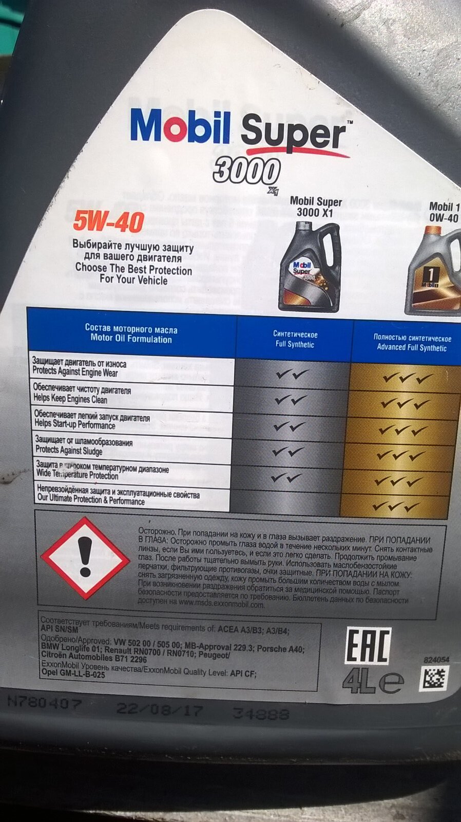

zymzym87 прям уже интересненько... а есть фотки канистры Мобила?
2 часа назад, zymzym87 сказал:
Зря вы на рынке левак покупаете
