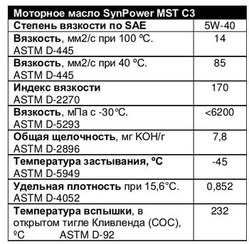

872802 SYNPOWER MST C3 5W40 DR 208 L 208 L
872806 SYNPOWER MST C3 5W40 KE 60 L 60 L
872386 SYNPOWER MST C3 5W40 4/5 L SW 4 x 5 L (sw)
872385 SYNPOWER MST C3 5W40 12/1 L SW 12 x 1 L (sw)

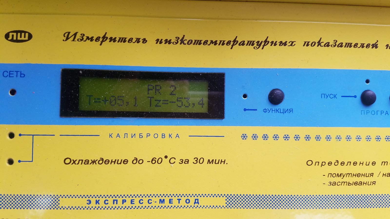

4) Еще мне не нравится здесь температура застывания -49С. Она не реальная для густого гидрокрекинга, считаю что Кристалл врет. Держите в уме стандартные -42С -44С. Я еще после прошлого анализа Lukoil Genesis Armortech FD 5W-30 (-52С на кряке) попросил перепроверить температуру застывания ручным методом. Ребята ответили что постараются сделать в другой лаборатории. А пока проверили оба кристалла на тарированных образцах. Как вы думаете что Кристаллы показали? Что все прекрасно! Ситуация точь в точь как у Пенса. На чем он всегда и настаивал. Но я то понимаю, что такого быть не может! Если проверить по ГОСТ в любой лабе по ручному методу, пурпоинт будет -42С -44С.
Я становлюсь все увереннее, что эти желтые приборы сделаны не под тесты товарных масел, а подогнаны под тарированные образцы ГСО. Что бы их проходили, а дальше трава не расти...

пошел посмотрел тех док. А ведь и вправду тех док показывает -45С. А у простого Valvoline Synpower 5W-40 указано -39С. Возможно сюда ПАО 10% где нибудь добавили.
В MSDS ничего не указали...
