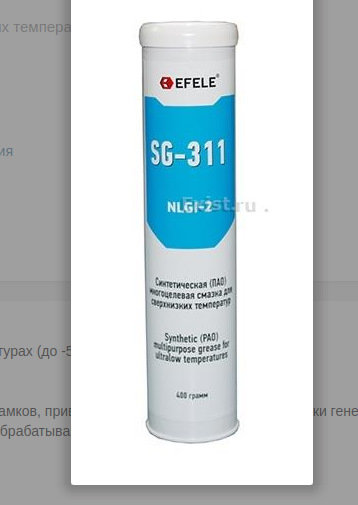

Evk 0 Опубликовано: 16 марта 2020 Поделиться Опубликовано: 16 марта 2020 (изменено) Зеркала стали складываться с разной скоростью, решил разобрать и смазать. Разобрал (внутри металические и пластиковые шестерни). Была заводская густая белая смазка(похожа на крем для рук только гуще, на фото видно), но мало. Вымыл все(пожалел уже 10 раз) и смазал смазкой LIQUI MOLY Thermoflex Spezialfett. Месяца 3 было все хорошо, потом появился скрежет, разобрал смазку выдавило вниз, а шесетерни сухие, смазал еще раз, через 3 месяца картина та же. Нашел еще смазку Efele sg311, в химии не силен, но мне кажется состав похожий и будет так же выдавливать. Помогите люди добрые подобрать смазку для этих целей, чтоб ее не выдавливало, очень геморно разбираются механизмы, чтоб так часто лазить туда. Изменено 16 марта 2020 пользователем Evk 0 Цитата Ссылка на сообщение Поделиться на других сайтах

tesloil 3 921 Опубликовано: 17 марта 2020 Поделиться Опубликовано: 17 марта 2020 У ряда автопроизводителей смазкой заводской заправки в механизм складывания зеркал является вполне конкретная смазка от конкретного производителя , а именно , Molykote YM-102 ( YM-103) , специальная низкотемпературная ПАО смазка для нагруженных пластиковых зубчатых зацеплений . К примеру , у Тойота/Lexus эта смазка идёт под номером 08887-02007 ( 50 грамм баночка ) . Возможно справится со своей задачей и смазка Efele SG-311 , но не факт , так как специальные смазки чаще всего сильно отличаются от смазок общего назначения ( Термофлекс от ЛМ или смазка Ефеле ) и помимо общего типа загустителя и базового масла могут содержать разного рода добавки ( к примеру , адгезионные и др.). 0 Цитата Ссылка на сообщение Поделиться на других сайтах
